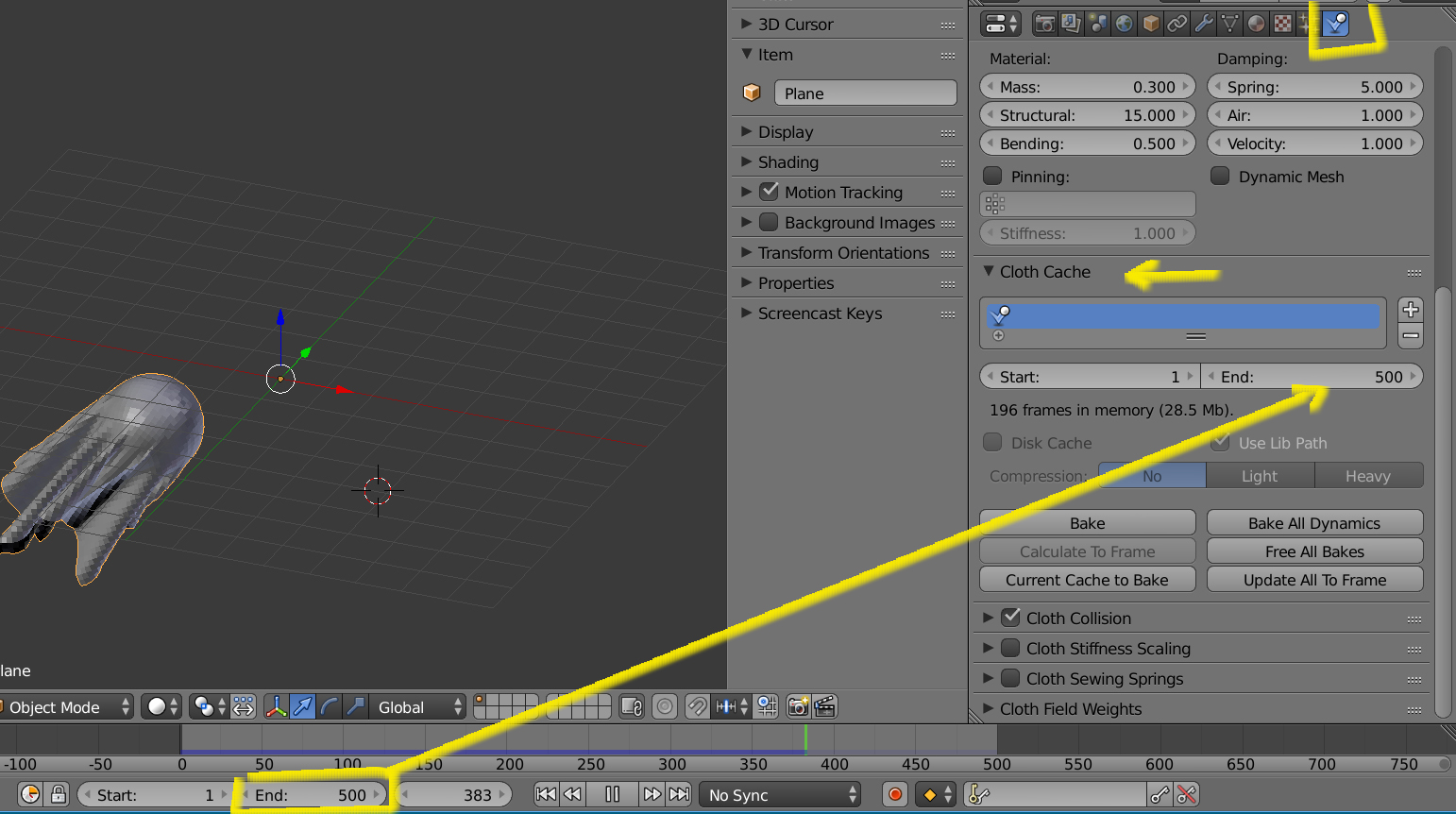

Hola! mi duda es es sobre fisicas. Tengo un cloth que para de moverse al frame 250 a pesar de que mi timeline es de 250... esto se puede configurar? seguramente será una pregunta estupida pero no doy con la solucion. Gracias!

Cloth CACHE
Está debajo de CLOTH

Hola Solían, gracias como siempre. Ya modifique ese parámetro pero se me sigue parando en el 250... alguna idea?

Tendrás guardado el BAKE.
Mira en la pestaña misma del Cloth Cache que hay una opción para LIMPIAR la animación FREE ALL BAKES.
Y luego presionas Bake.
(No se si habías hecha antes Bake , que cuando se hace, cambia el nombre del botón por Free Bake)
Y si no, te pones al final, o sea, en el 500 frame (o lo que tengas) y presionas ALT+A otra vez, para que empiece de cero frame.

Hola soliman, no logro dar con ello, sigo los pasos que me dices pero se para siempre en el 250... y en la timeline me aparece la barra azul del cache siempre hasta el 250... haga lo q haga... no se me ocurre que mas hacer la verdad

Mensaje por TeiBrito » Sab Nov 25, 2017 11:20 am
Soliman... ya esta... era un tonteria por mi parte... en las fisicas del clothe... no habia subido los frames... perdona por hacerte perder el tiempo!
