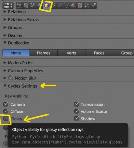

digamos tengo un objeto que por su material refleja cosas, es decir si digamos tiene un material de glossy, hay forma de que solo refleje ciertas cosas,
Si, solo selecciona ese material que quieres que NO se refleje y en Object > Cycles Settings, desmarcas la opción Glossy y ya no se reflejará en el Glossy
