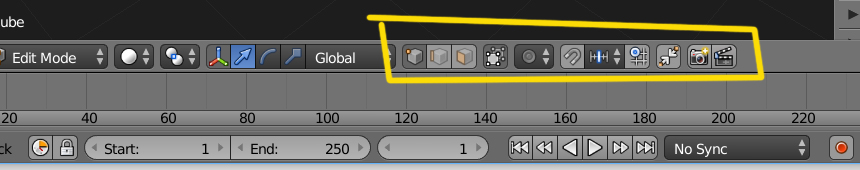

hola, me ha pasado muchas veces que estoy trabajando en blender y de repente al mover los vértices, lineas o caras se mueve de forma trabada y no continua, pensaba que podía ser por mi pc o por lo pesado del trabajo pero no porque es muy diferente a cuando blender se pone lento por culpa de mi pc, ademas en una ocacion estaba trabajando y esto comenzó a pasar, rápidamente le di ctrl+z y todo volvió normal lo cual quiere decir que debe ser algo que oprimí o seleccione sin querer en blender, ayuda por favor

Creo que tienes activado el iman, desactívalo.

El SNAP debe estar sin marcar.
