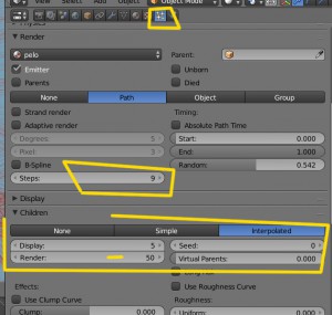

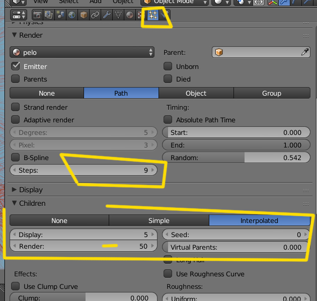

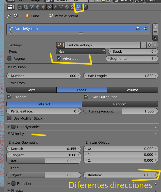

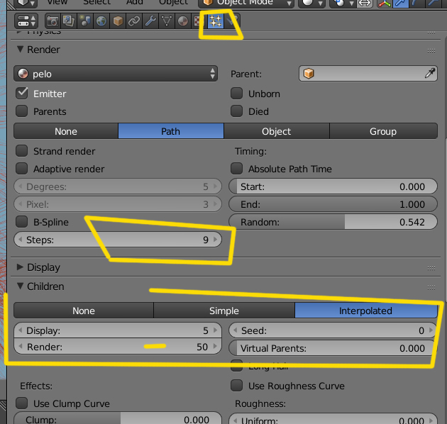

Para que te quede mas redondeado en la forma debes de subirle los STEPS
De todas formas veo mucho pelo y no se si es que le has puesto mucho en la emisión (Hair Length) o si lo tienes con CHILDREN (Interpolated o Simple)
Si es el Interpolated, bájale un poco el valor de (Render) pues yo lo veo demasiado "espeso".
El GROSOR también influye, la base creo que debería ser un poco mas fina
Y luego está el material.
Estas en Cycles (o en blender render)
¿Puedes poner los materiales? alguna captura o valor.
Antes de peinarlo, lo mejor es darle también un poco de "diferencias" entre cabellos.

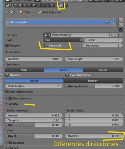

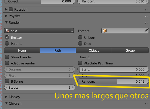

Tienes dos opciones de RANDOM, donde en una hace que los pelos salgan en diferentes direcciones y otro que sirve para que unos cabellos sean mas largos que otros.
