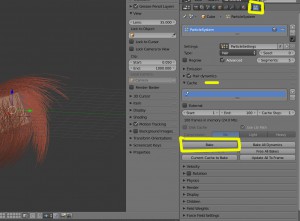

hola, estoy animando un objeto con pelo pero al moverlo con los huesos el pelo se queda, ya active los hair dinamics y los efectos de aire y todo eso funcionan pero el pelo sigue quedándose en el mismo sitio

Tienes que empezar la animación desde el frame cero, o mejor te colocas en el último frame y entonces presiona Alt+A
Cada vez que haces ALT+A blender empieza la animación y "calcula" las físicas, si quieres que se queden en memoria, debes de hacer un BAKE.
Esto hace que se queden en memoria pero sube el tamaño del .blend.
