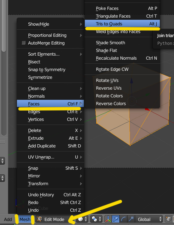

hola, estoy intentando exportar un objeto a otro archivo de blender, pero el problema es que al importar el archivo el objeto que importe aparece con lineas cruzadas, es decir, una linea aparece uniendo dos vértices, podría decirse que por 4 vértices aparece una nueva linea, como hago que el objeto se exporte normal sin nada de mas.

O sea, que te lo trianguliza?
Selecciona el modelo en Edit Mode y presionas Alt+J
