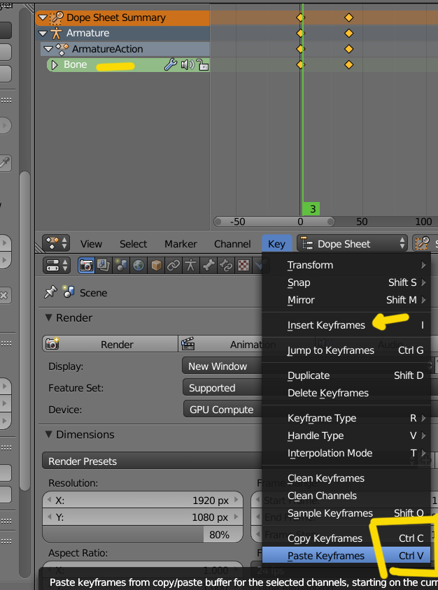

hola, tengo un plain axe que tiene unos movimientos agregados por medio de motion tracking, quisiera saber si puedo pasar esos movimientos a un hueso y luego poder eliminar el plain axe y que el hueso siga con el movimiento

No se muy bien a que te refieres con plain axe, pero si lo que quieres es copiar una animación de un objeto a una armature, funciona copiando y pegando.
Ctrl+C y luegto en la armature en Pose Mode presionas letra i para crear un KEY y luego le pegas lo que has copiado con Ctrl+V
