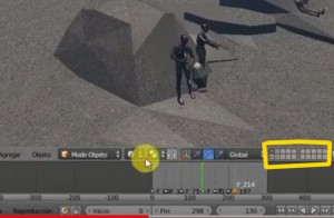

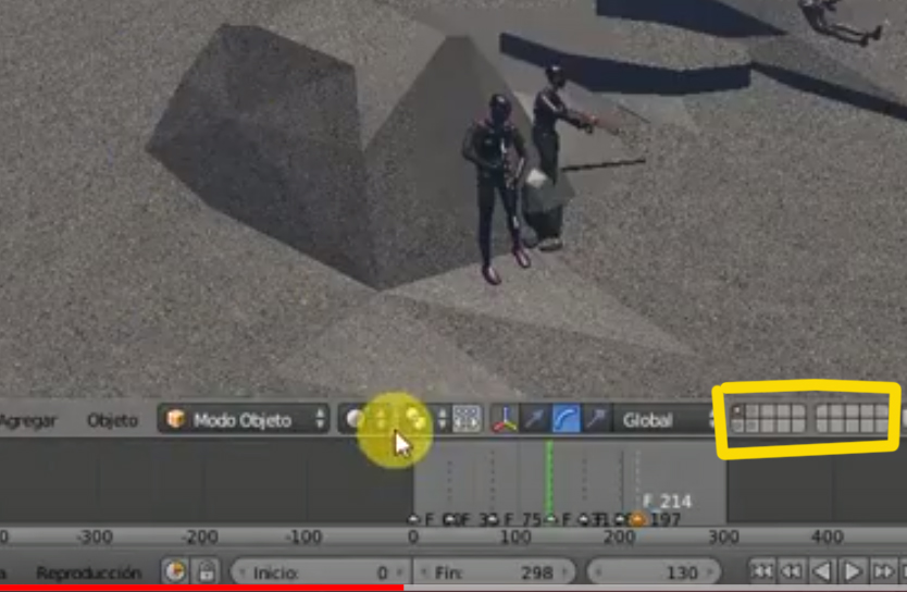

Me he encontrado con un problema que cuando voy a procesar no sale ni los soldados,el terreno,el coche , solo se procesa la nave
https://youtu.be/pe7wf9jx5AU

Solo tienes activo un Layer....

creo que no es un problema de camara, creo que lo he puesto invisible , porque al poner la nave gigante le puse una cosa para que desaparezca i que aparezca al fotograma 200 , pero nose porque a afectado a todo los objetos ,use transparecia para hacer desaparecer,borre el material haver asi si se arreglava pero seguia igual

Le he echado un vistazo al blend y no se porque pero en el outliner tenias casi todas las casillas de render desactivadas, la de la nave, los soldados, el suelo, las he activado.
