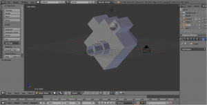

Veran ando modelando una especie de torreta, ya hice todo el modelo con modificador mirror y queda como se muestra en la imagen001,
- Imagen001 - Torreta con mirror

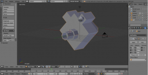

ahora hice unos cristales como se muestran en la imagen002 que iran en los cuadrados pequeños (para que no quede muy plano la torreta),
- Cristal sin modificadores
como hago para reflejar el cristal en el otro cuadrado sin tener que hacerlo manualmente, gracias de antemano

Si es un objeto separado...
Selecciona el cristal ese y con Shift presionado seleccionas el objeto que tiene el Mirror y haces un Ctrl+P > Object y así el objeto se añadirá al que tiene el Mirror y cogerá ese modificador.
Si luego lo quisieras separar, seleccionas los vértices del cristal y letra P
Re: Como duplico (Reflejar) un objeto
Publicado: Vie Ago 25, 2017 12:02 pm
por Danzero
Muchas gracias al final como lo resolvi fue lo siguiente:
Como ya no haria ninguna modifcacion sobre la base principal aplique el mirror.
Para los cristales, coloque el pivote en el centro de plano (0,0,0) y luego aplique sobre el cristal un modificador de espejo y luego uni los objetos con Ctrl + J
