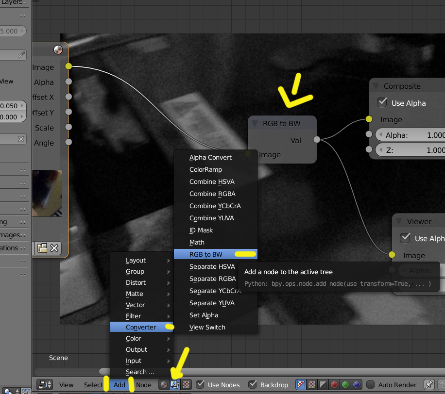

hola, estoy trabajando con el video editor de blender y quiero saber como puedo ponerle el efecto de blanco y negro a un video
Re: como hacer el efecto blanco y negro
Mensaje por soliman » Mié Ago 23, 2017 1:41 am
Eso lo harás mejor en el Compositor de nodos.
Solo hay que añadir un RGB a BW (color a blanco y negro)
