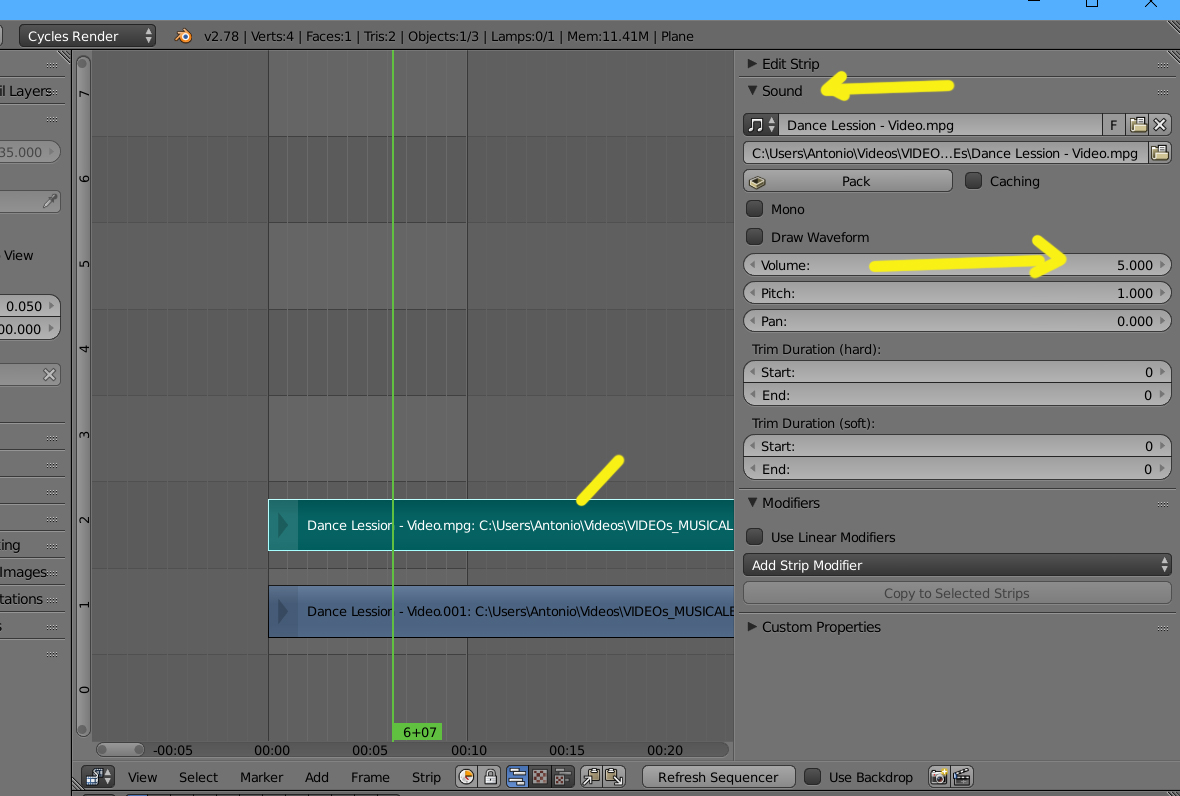

estoy trabajando en video editor de blender y tengo diferentes videos los cuales cada audio tiene un volumen totalmente diferente por la forma en la que los grave y quiero saber como puedo por ejemplo subirle el volumen a uno

En el mismo editor de vídeos, seleccionas la banda sonora, presionas letra N y en el panel que sale de propiedades hay una opción llamada SOUND
Y se puede subir el volumen desde VOLUME:
