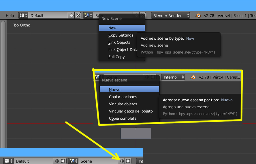

Para crear una nueva escena, solo tienes que presionar sobre el signo + que hay a su lado.
Te salen varias opciones de la nueva escena.
Como puede ser el crear una escena repetida de la que ya tienes, (Full Copy), una vacía (New), etc..
Las escenas pueden tener diferentes tamaños de cámaras o luces diferentes, etc.

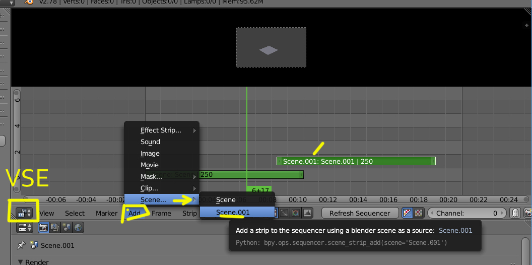

Para MEZCLAR luego esas escenas se utiliza el Video Sequence Editor...
Creo que tengo vídeos donde se ve alguna función del VSE
https://www.youtube.com/user/realsolima ... nce+Editor
Pero es tan simple como ir añadiendo ESCENE (escenas) una detrás de otra o hasta mezclándolas para fundirlas..
