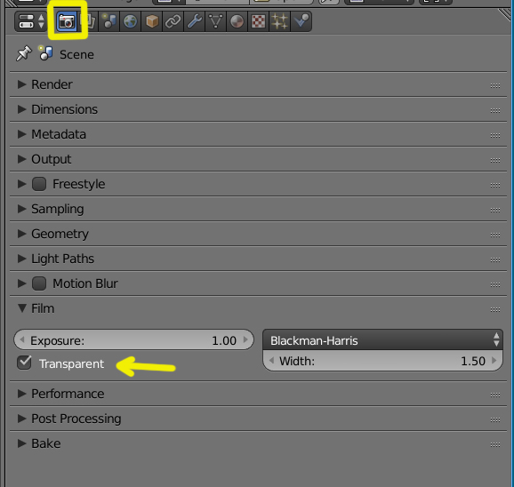

es algo confuso pero lo que sucede es esto, en blender con la opcion de motion tracking quiero poner un video de fondo como noirmalmente se hace pero el objeto que quiero que aparezca en el video despues de el render es de material glossy y quiero que el material refleje algo por lo que quisiera poner una imagen 360 grados de fondo como enviroment texturte para que el objeto refleje algo pero en el render final quiero que lo unico que aparezca es el reflejo en el objeto y de fondo el video
es en cycles
como hacer que un enviorement texture no aparezcaen el rende

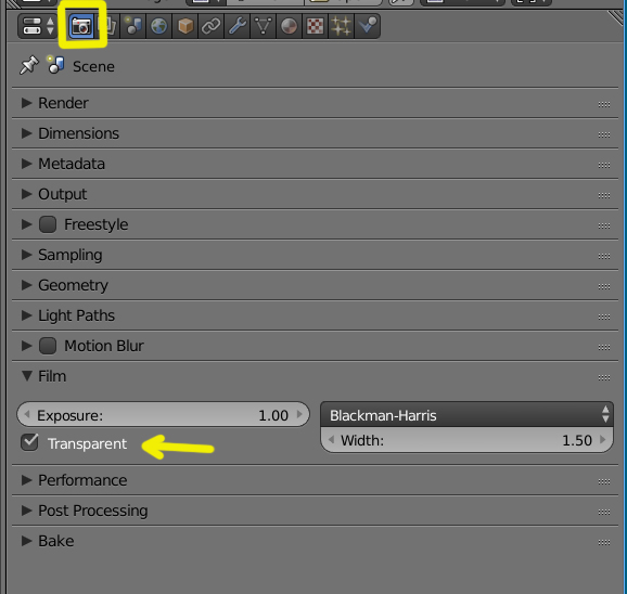

Solo tienes que poner la transparencia del fondo desde Render > Film
Esto hace que el fondo salga transparente y luego puedes poner el fondo en imagen o en vídeo desde el Compositor de Nodos.
