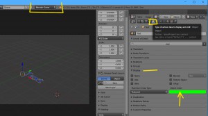

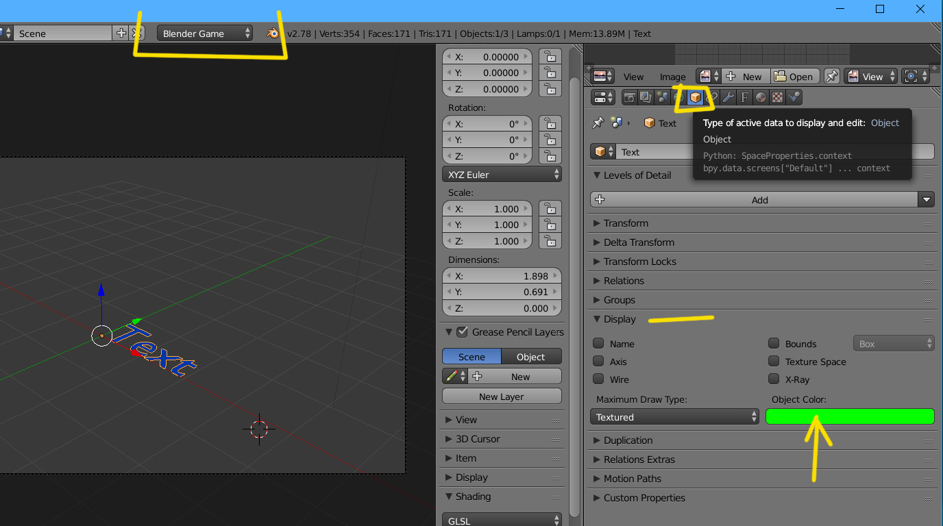

Selecciona el Texto y en OBJECT > Display, cambia el color en Object Color

Gracias Soliman. He visto que cambia el color pero se sigue viendo pixelado y no como lo había personalizado :S Saludos.soliman escribió:Selecciona el Texto y en OBJECT > Display, cambia el color en Object Color

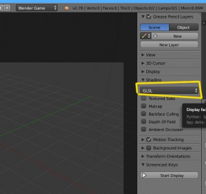

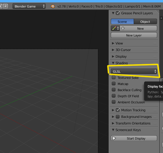

Re: Problemas con personalizar texto
Sí. A veces me pasa que no me doi cuenta que tengo puesto el texturas mutiples en vez del GLSL.soliman escribió:Por cierto, supongo que estas en GLSL.. ¿no?.
