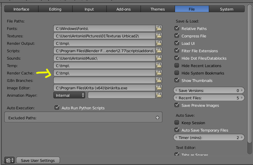

Cuando se crea la animación, se crea a la vez una carpeta con los archivos de esa animación.
Si la borras se pierde todo y te queda esa esfera o cubo.
Si tenías ese archivo por ejemplo en C/tmp el borrar esos archivos, puede ser la causa de que se pierda.
Si no me equivoco, esa carpeta te la crea donde tengas en User Preferences > File, la opción de Render Cache
