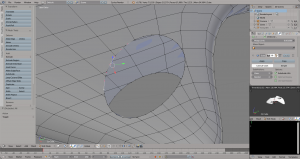

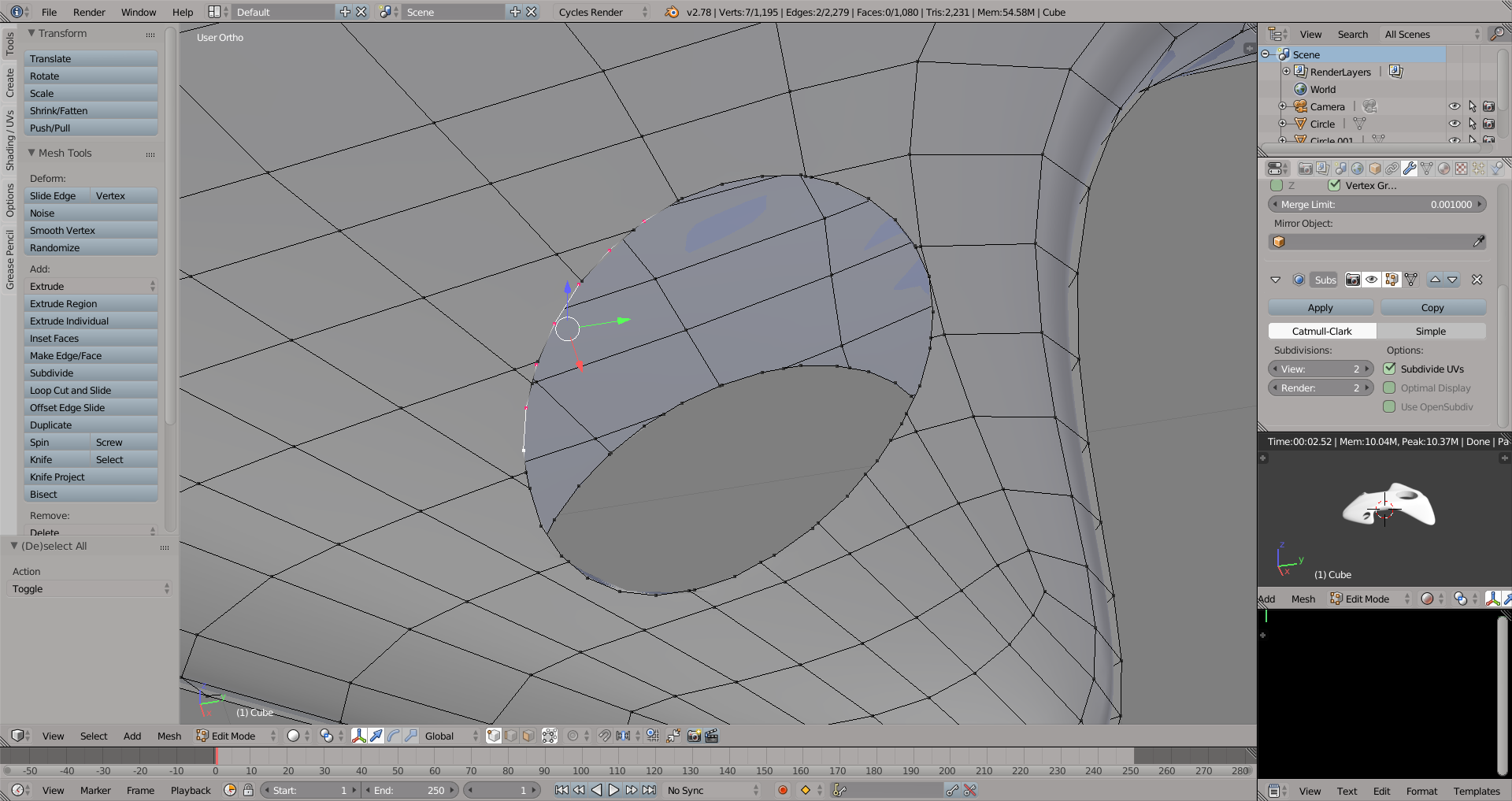

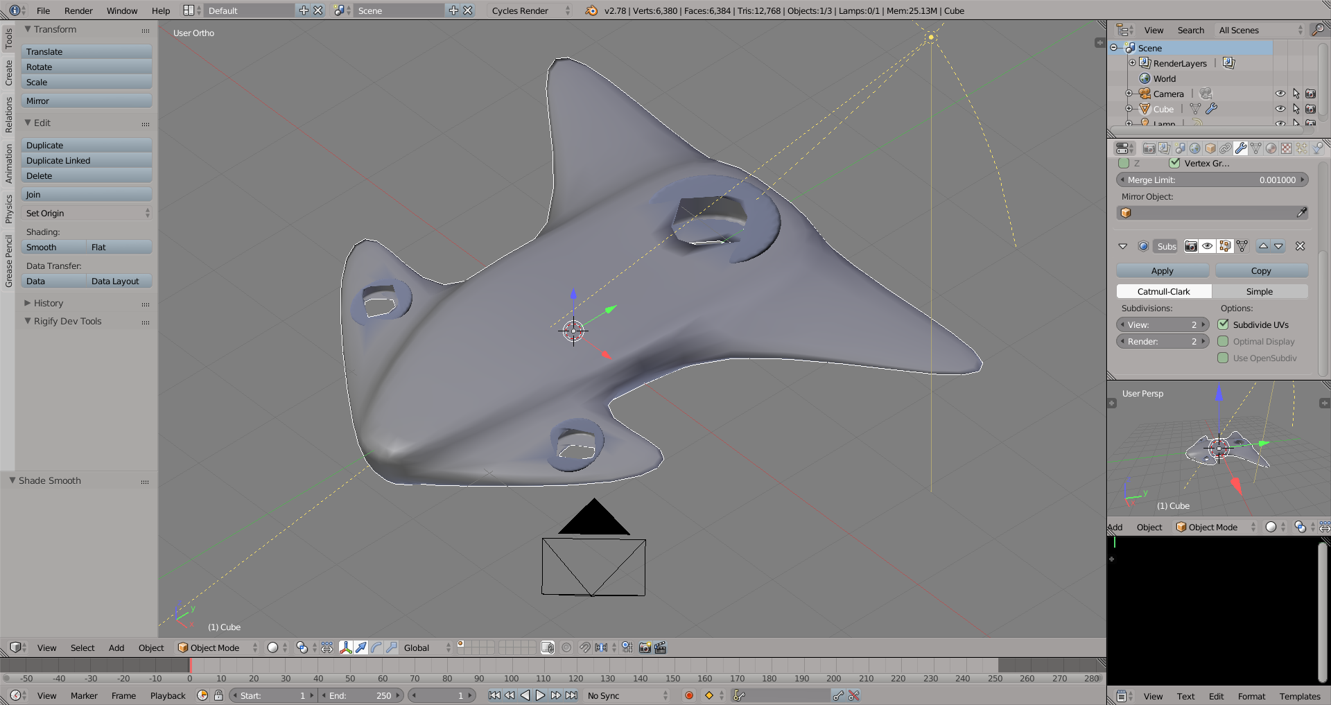

Hola, estoy intentando hacer un agujero sobre una superficie, pero no me gusta para nada el resultado del knife project, se generan un monton de vertices que no sirven para nada ¿hay alguna forma mas limpia de hacer el agujero? la idea es hacerlo por ambas caras de la superficie y luego unirlos con Bridge Edge Loops.
Edito: Si hago los agujeros sin elmodificador subsurface, se hacen bien, pero cuando aplico ese modificador pasa esto...

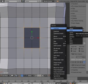

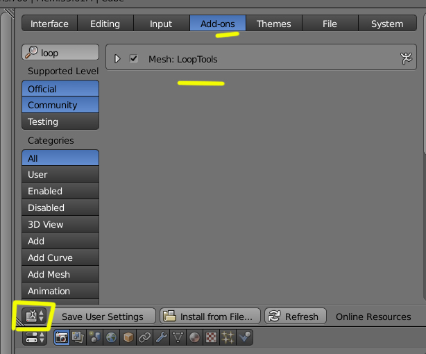

No se si tienes un addon que se llama Loop Tools activado, si no es así, abres una ventana de User Preferences y en Addons escribes LOOP y marcas la casilla del addon y luego lo guardas con el botón que hay llamado Save User Settings.

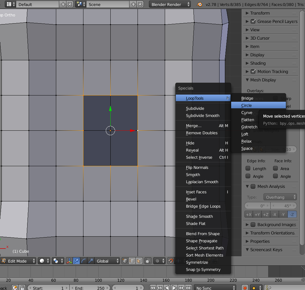

Este addon funciona seleccionando una cantidad de vértices, que tienen que estar unidos y se convierte en círculo.
Funciona con W > Loop Tolls > Circle.
Y se puede hacer por ejemplo, borrando un vértice del centro donde quieres el circulo y seleccionando todo el contorno haces eso del W > Loop Tols > Circle.
Digo un vértice, pero puedes borras, 5 o los que sea y hasta si quieres, se puede hacer mas grande el hueco y lueso se extrude hacia en centro en lugar de darle forma direcctamente.
Si tienes que atravesar un objeto, repites luego lo mismo en la otra parte y ya solo tienes que unir los dos circulos con el mismo addon en el que se llama Bridge (o sea, W > Bridge).

Gracias Soliman, no tenía activado el addon. Ahora ya si, ahora es otra cosa.
