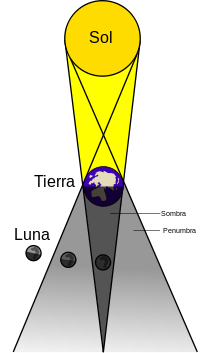

Para ejemplo con distancias cortas no puedo lograr crear un sol grande que proyecte una sombra a través de un objeto pequeño. Al agrandar los objetos luminiscentes o las lámparas simplemente no se agrandan en volumen y por lo tanto la sombra proyectada por el objeto en medio no se hace más pequeña.
Lo que quiero lograr es algo similar a un eclipse, como esto:
El Sol muy grande, y una tierra pequeña en medio que proyecta una sombra más pequeña que ella.
Sin embargo al acercar una luz a un objeto la luz siempre es más pequeña y el objeto arroja una sombra muy grande, o sea, justo a la inversa de lo deseado.
¿Cómo se agranda una luz de verdad? Porque al aumentar el tamaño de la luz como se aumenta el tamaño de los objetos normalmente no se agranda, no hay efecto alguno y la sombra arrojada sigue siendo igual.
