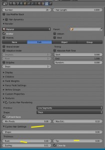

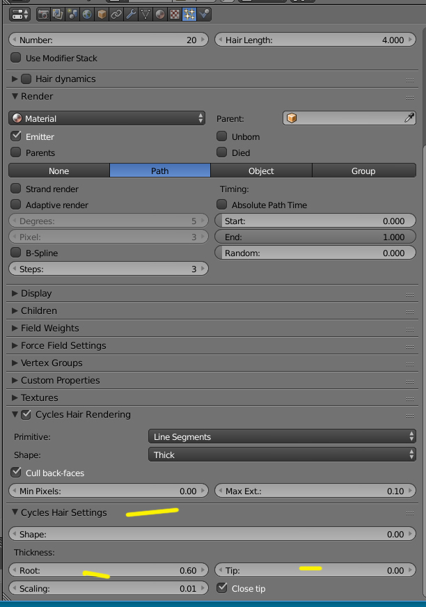

Y ya que estamos, como hago para que el pelo hecho con particulas sea más delgado?

Para el pelo, tienes que mirar en partículas...
El pelo tiene raiz y punta (Root y Tip)
Si juegas con el tamaño de la raiz, (Root) bajándolo un poco, seguro que se hace mas delgado.
Re: Objetos que no se renderizan
Muchas gracias!Pelo arreglado, mas o menos. Seguiré mirando el porqué no se renderizan ésos objetos, me parece algo muy extraño
