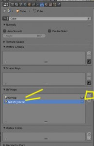

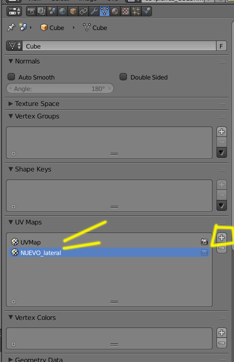

Cuando creas un mapa con LETRA U y cualquiera de las formas que hay de desplegar el mapa, se crea en Object Data > UV Maps un nombre (UVMap) del mapa.
Pero es que pueden haber diferentes mapas para un mismo objeto.
Si es solo uno, aunque no lo pongas no crea problema, pero si tuvieras dos o tres, pues tendrías que poner el nombre del que corresponda.
