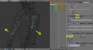

Hola Mi Problema es Que al Copiar un Movimiento y Pegarlo, el brazo se deforma, lo he hecho antes y no pasaba.
https://youtu.be/1-t1wMKWo6s
Ahi el Problema

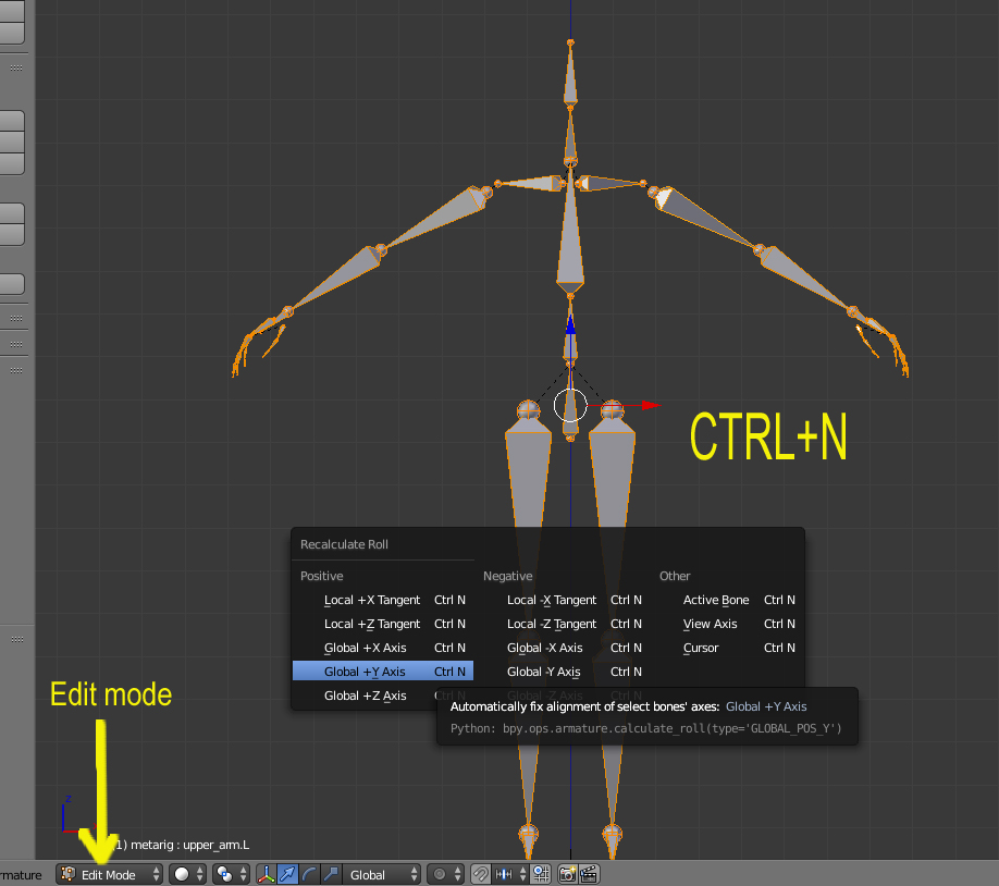

Revisa la orientacion de los huesos, hacia que lado estan rotando y a donde apuntan los ejes.
https://www.blender.org/manual/rigging/ ... #bone-roll
Re: Problemas Con La Pose y El Rigging
Mensaje por soliman » Lun Ago 29, 2016 3:48 pm
Reorienta los huesos antes de hacer ninguna animación.
Edit Mode y Ctrl+N

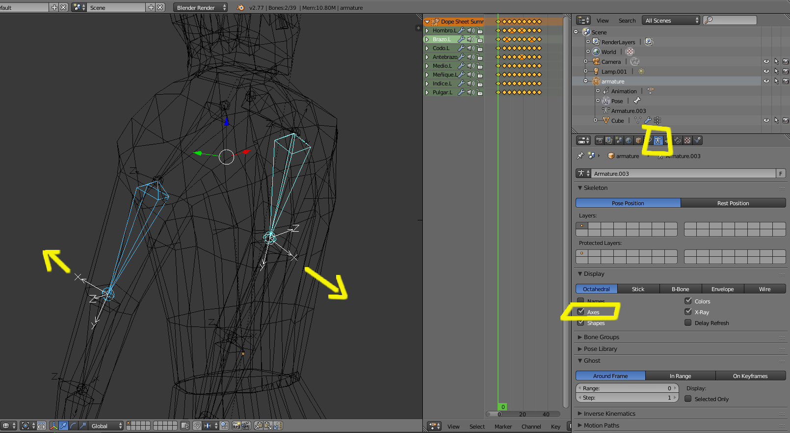

Ya te dije antes que recalcularas las normales de los huesos... :(
Tienes los huesos de un lado diferentes del otro, por lo que al copiar la rotación, te la copia mal.
Si activas la vista de los ejes de los huesos, veras que cada uno apunta hacia un lado diferente la coordenada X

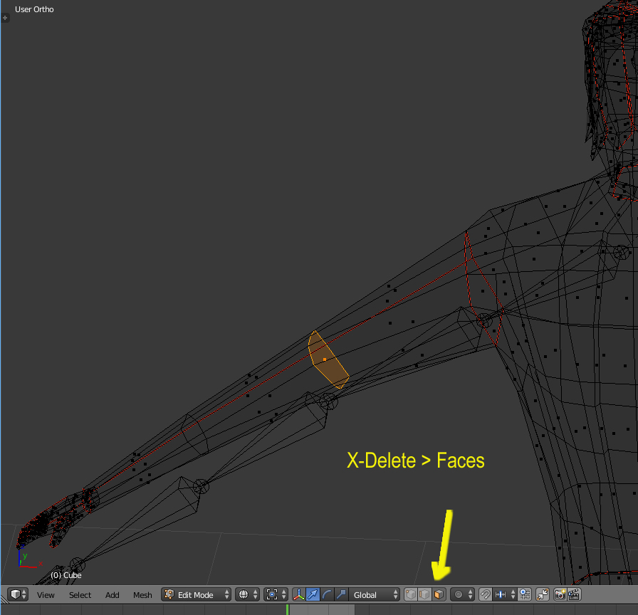

Y antes de seguir, mira que tienes caras internas que no deberían estar en el modelo.
Por ejemplo, la parte de los codos, los tienes con uns cara interior que debes de borrar.
