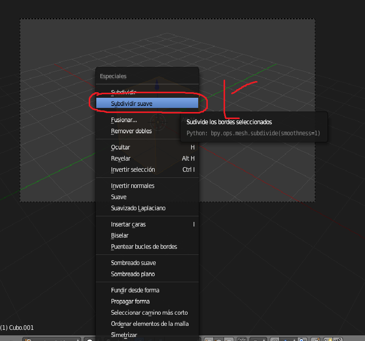

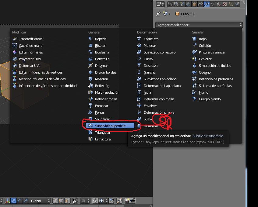

Hola ¿como estan? Mi duda es la siguiente: ¿Cual es la diferencia entre el modificador Subdividir Superficie y Subdividir Suave, que se encuentra en el Modo de edición? ¿Sirven para la misma cosa? ¿Cual de los dos me recomiendan a la hora de modelar un personaje?
Acá les dejo algunas imágenes para que puedan ver a que cosa yo me refiero (Tengo el Blender en español)
							Modificador Subdividir Superficie

Re: Modificador Subdividir Superficie
Son casi iguales pero con el modificador lo que puedes hacer es subirlo/bajarlo de valor y no se aplica (botón APPLY) si no quieres, aunque a la hora de contar vértices, los cuenta como si lo tuvieras aplicado. Pero el resultado es el mismo... con W > se aplica directamente.
Subdividir suave Aplica suavizar a los nuevos vértices que va a crear la subdivisión en sí. Si tienes alguna duda de lo que es suavizar (smoth) aplicalo a cualquier maya.
