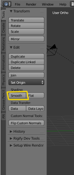

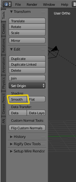

Y el Smooth se activa desde el panel de la izquierda...
Re: Problema con un Normal en Cycles
digo, el smooth ya lo tengo puesto pero me sale asi al renderizar,
