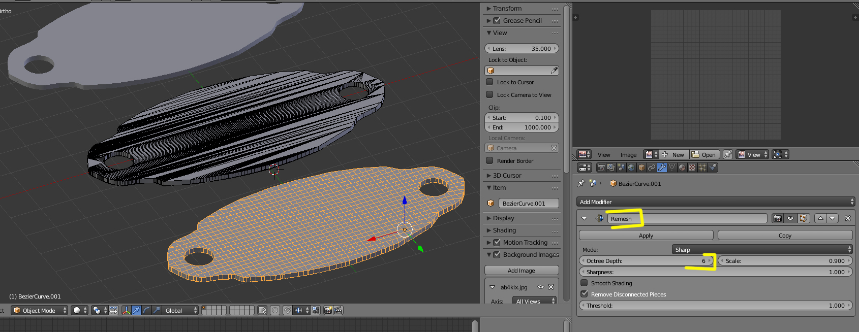

Estos modelos, cuando luego los conviertes a malla, salen muy triangulados y una geometría imposible... pero siempre puedes utilizar el modificado REMESH que te lo reconvertirá a cuadraditos.
Es importante no pasarse con el Remesh pues te puede generár muchísimas caras ...

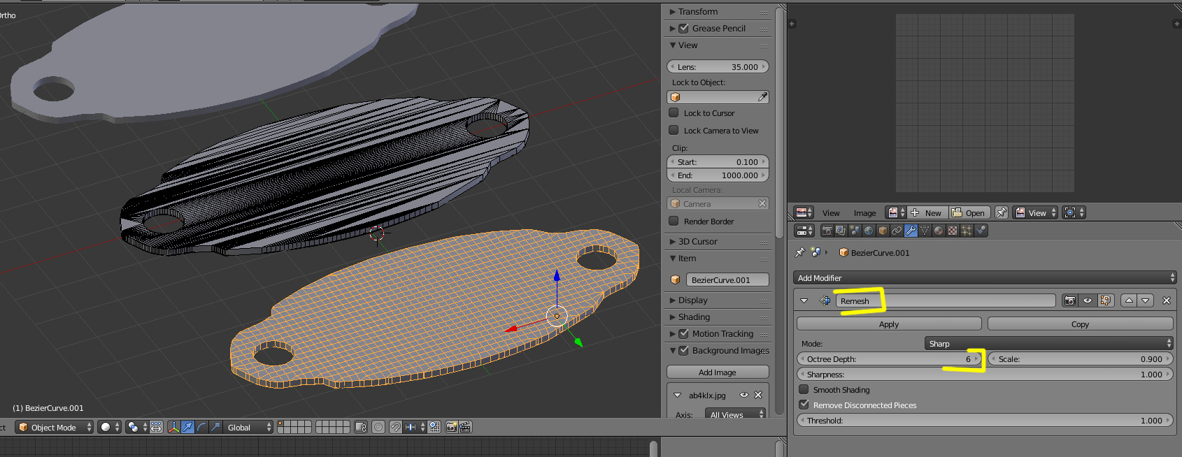

Muchas gracias a los dos, por fin he podido hacerlo usando Remesh. He probado también con F2 pero me salían infinidad de caras y no conseguí ordenarlas correctamente; lo de F2 me lo guardo pues veo que me será de mucha utilidad.

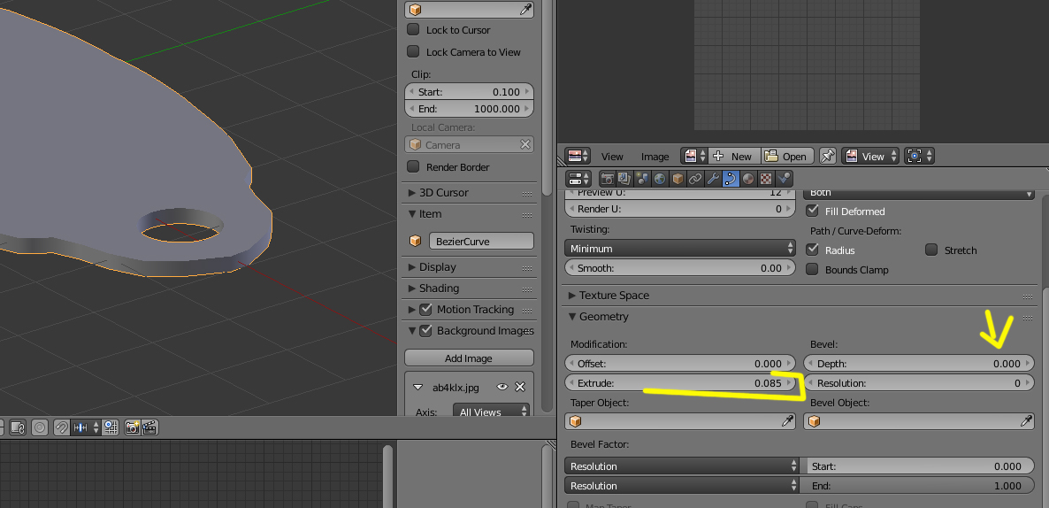

Me queda una duda. Probando con Extrude no he conseguido hacerlo pues me sale así:
¿Cómo cambio la dirección extrusión?

Cuando dices que te "sale así" te refieres a la imagen ?
Le falta activar el botón 2D para verlo sólido.
La extrusión de las curvas siempre la hace en los dos sentidos a la vez.
Mejor te subo un vídeo... tardara unos 20 minutos en estar en Youtueb.
https://youtu.be/mZmXRf9_6g0
