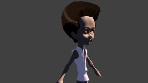

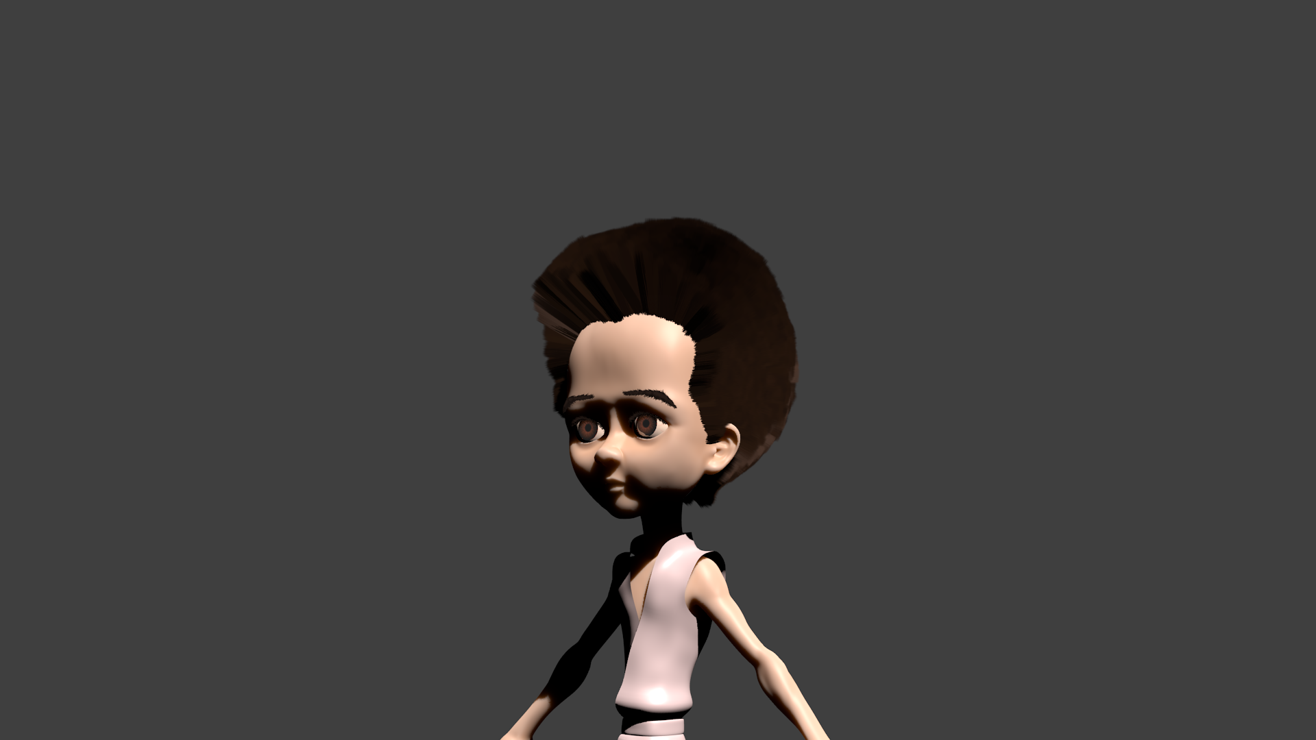

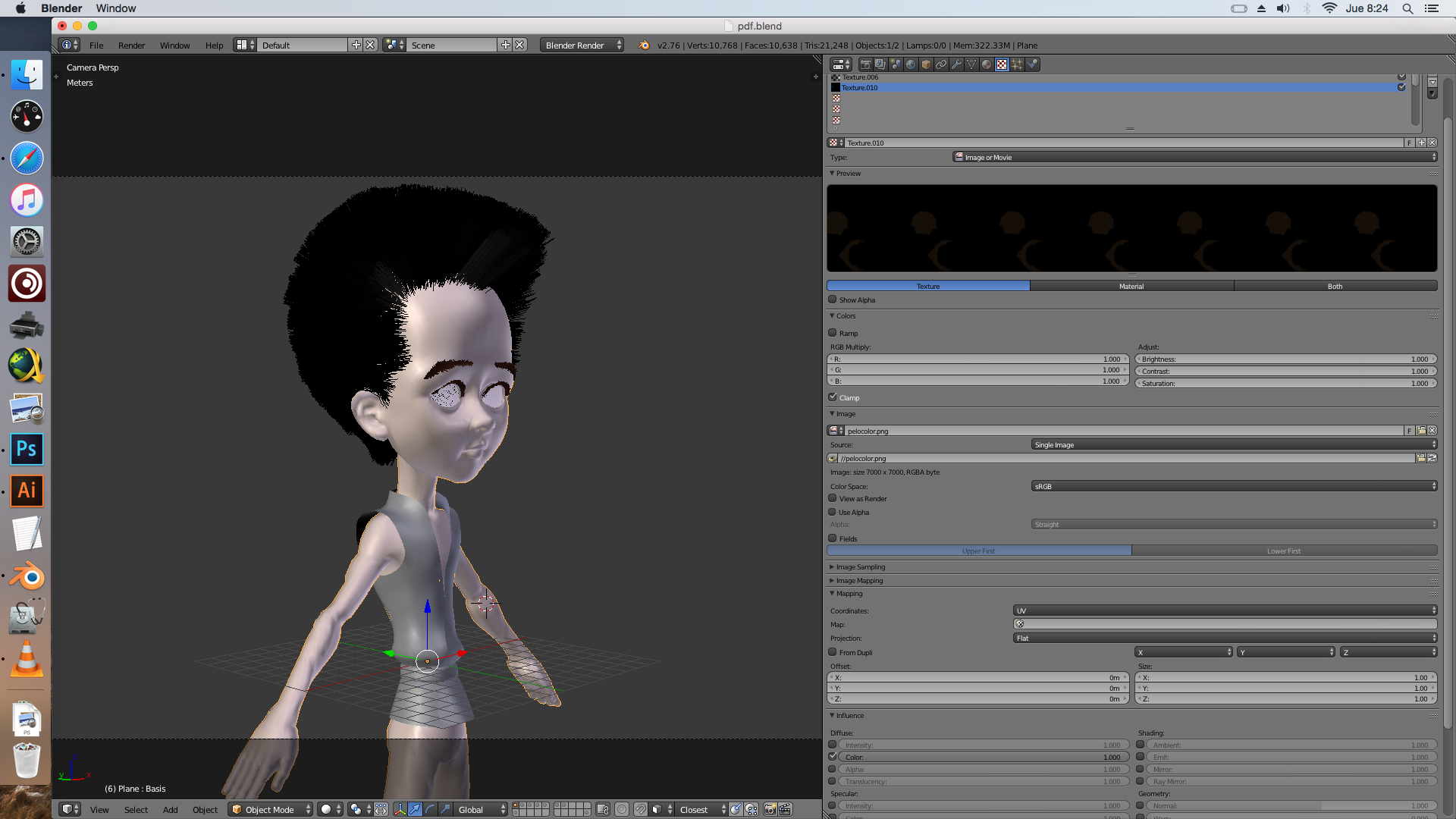

Que tal, a ver si me pueden ayudar con el renderizado del cabello de un personaje, como ven, el cambio de tonos de sombra y luz es demasiado marcado, como le hago para que se vea mas degradado?

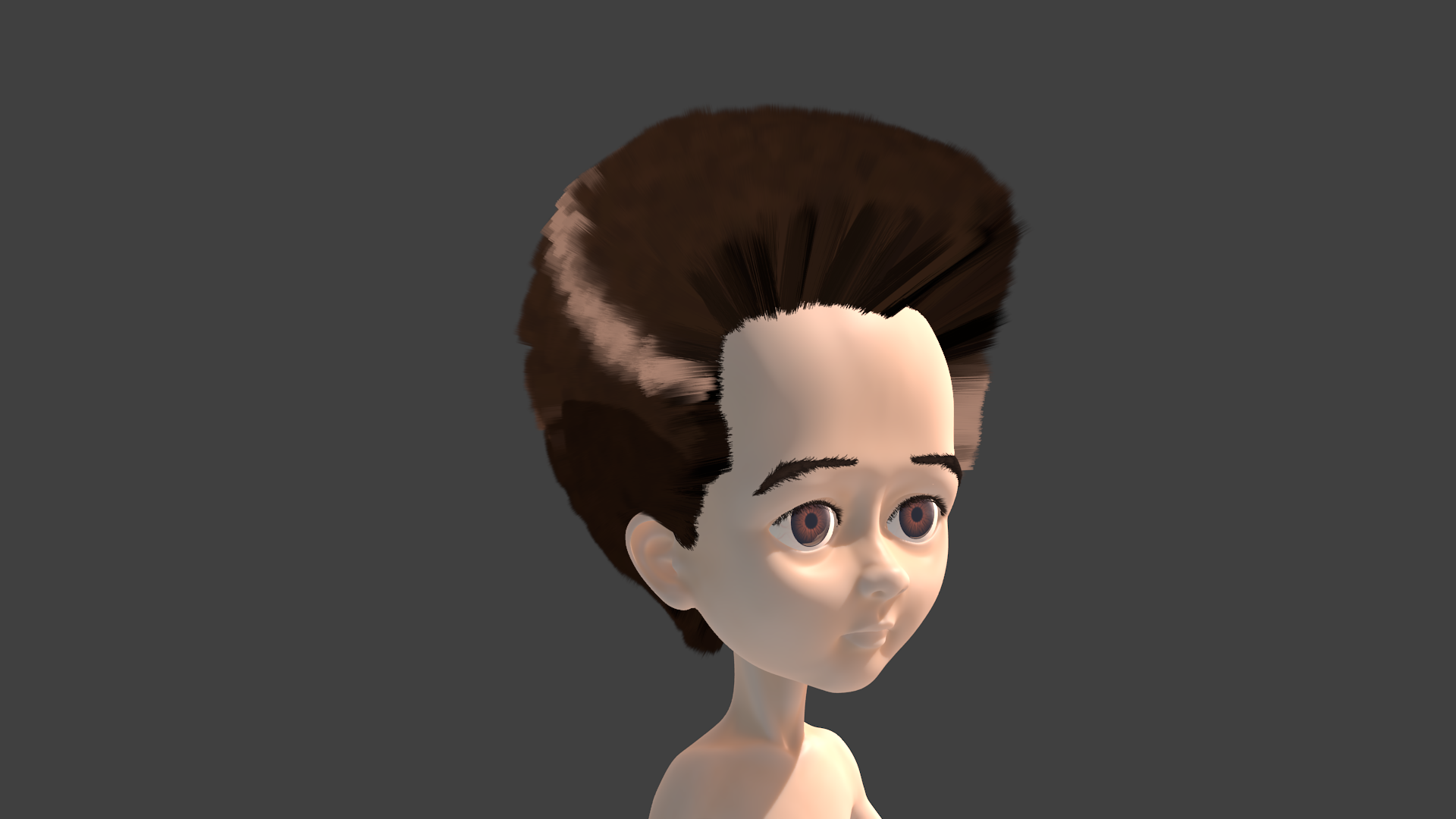

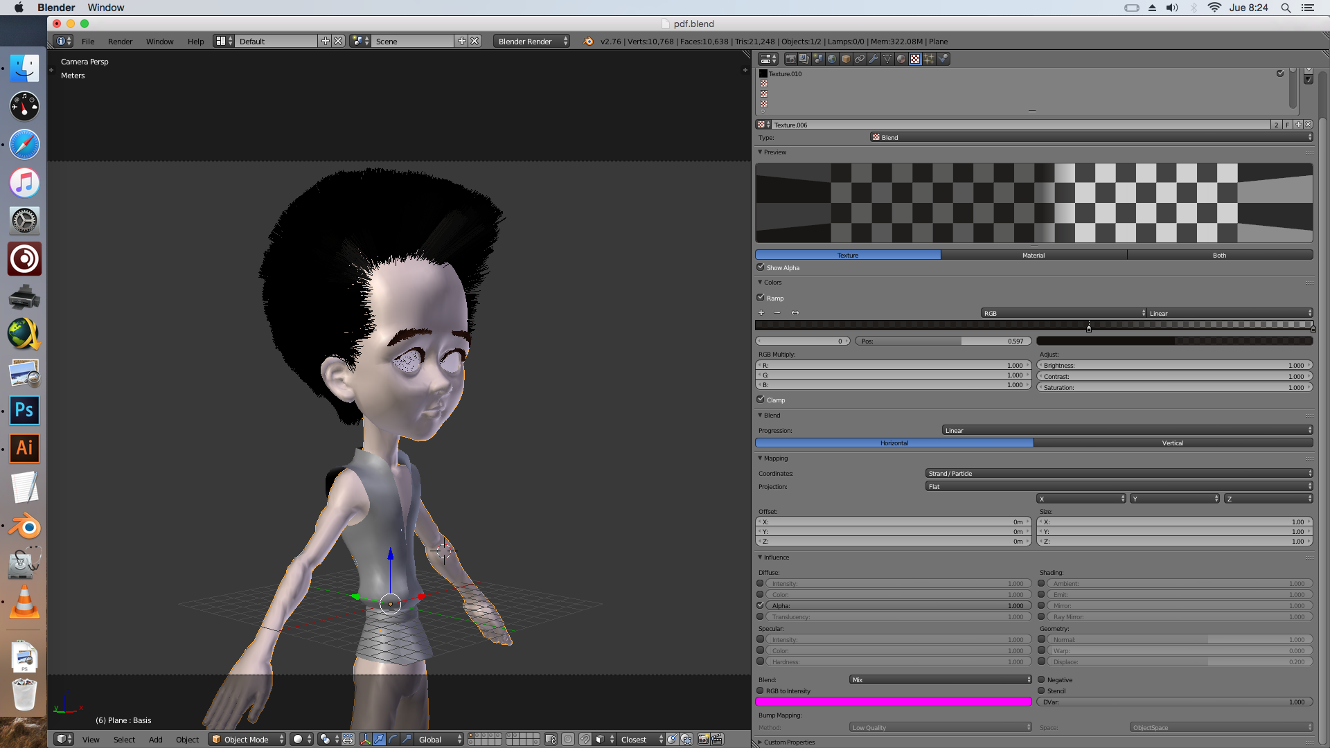

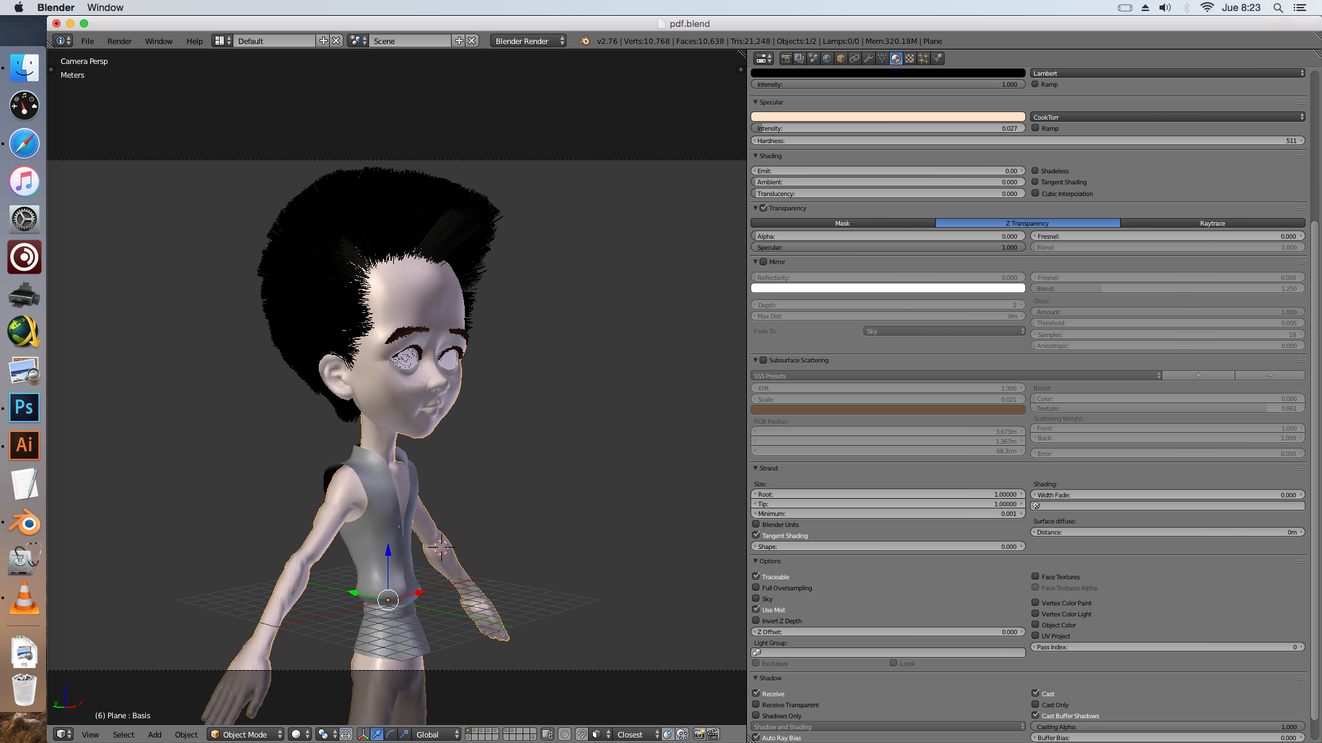

Si, estoy usando internal, las pocas veces que he usado ccles es genial como trabaja la iluminación pero es exagerado el tiempo que necesita para hacer un render, bueno ahí están las capturas del material, una textura para el alpha y una según yo para controlar de que color es cada partícula, no se si la aplique bien

Mensaje por soliman » Jue Mar 31, 2016 10:43 am

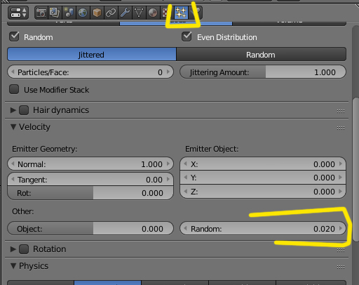

Si estas utilizando una textura de imagen, creo que lo mas sencillo, es que difumines esa imagen en cualquier programa de retoque fotográfico, como GIMP, Photoshop, etc.
Lo que si veo, es que esta el pelo muy tieso y uniforme, creo que te tendrías que poner un poco de valor Random, para que no fueran tan uniformes. En Velocity > Rando) (un valor pequeñito).

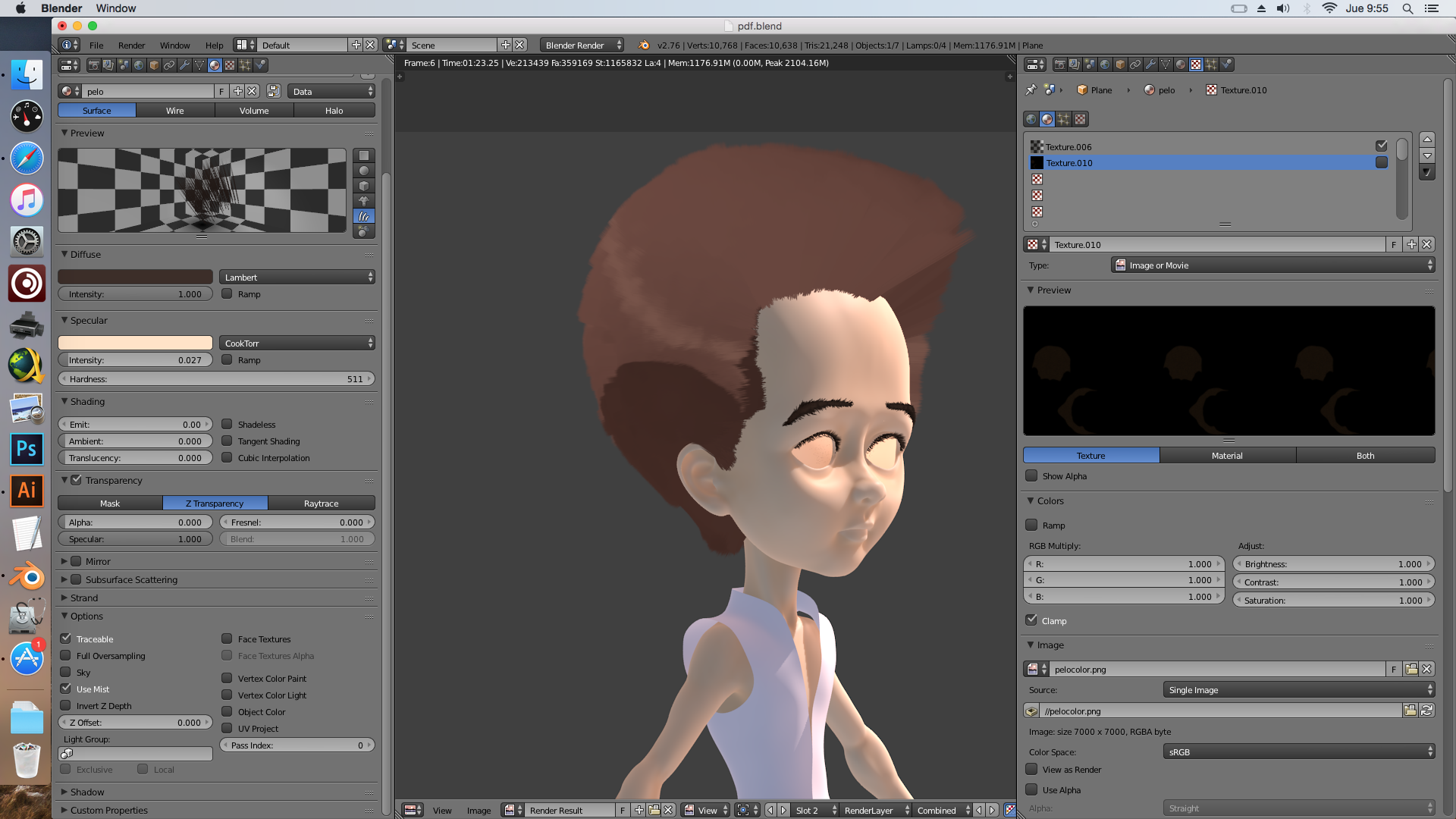

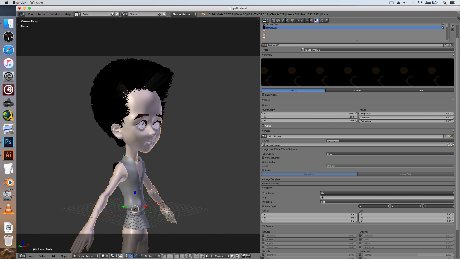

mira, le quito la textura y el color del cabello solo se define por el diffuse y se ve mas claro mi problema, la única manera en que no me ha salido ese problema es desactivando el strand prender pero se tarda muchisimo en renderizar, la textura que le había puesto era solo para definir el color de cada partícula, es decir, del color que fuera la imagen en el pixel de donde salía el pelo de ese color seria el pelo te enseño también esa imagen de todas maneras ya se la quite para este render

Mensaje por soliman » Jue Mar 31, 2016 11:40 am
Hay algo que no me cuadra...
A ver:
Tienes el Material con Transparence a cero, eso está bien
Luego tienes dos texturas.
La primera textura, es una de imagen con la imagen de la banda del pelo.
Está en UV Eso también debería estar bien.
Luego tienes una segunda textura de tipo Blend, esto supongo que es para que de las puntas, sean transparentes y quede el pelo mas fino.
En esta parte deberías de tener En el Mapping, las coordenadas con el Strand/Particle
Con el Alpha de Influence, a cero.
Y no recuerdo bien si en la parte del modo de aplicar la textura, era en MIX, u otro.
Subo un blend con algo parecido.

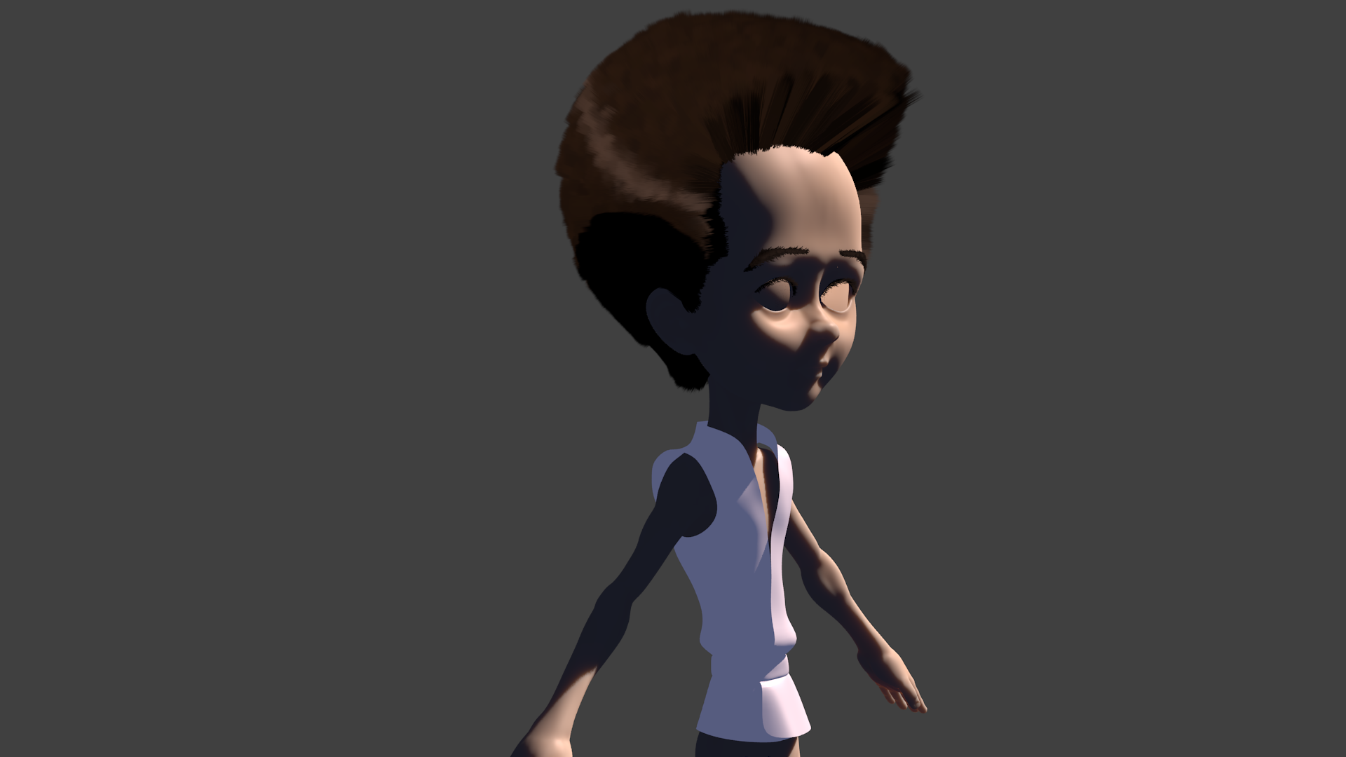

Mensaje por Dayvid » Jue Mar 31, 2016 2:48 pm

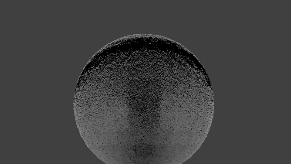

Mira solo con una sola lampara y es sol, y se sigue viendo esa extraña división de una zona de pelo muy oscura, del mundo ya se me olvido ponerle imagen en un rato me acuerdo y se la pongo, de las muestras gratis de cgskies

Mensaje por Dayvid » Jue Mar 31, 2016 2:59 pm
mira del lado que le da el sol parece no tener problema salvo que si es un poco drástico el la linea del brillo, pero entonces lo que no se es como iluminar, como iluminare el lado oscuro? que clase de lampara trabaja bien con el pelo, será solamente el sol?

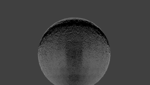

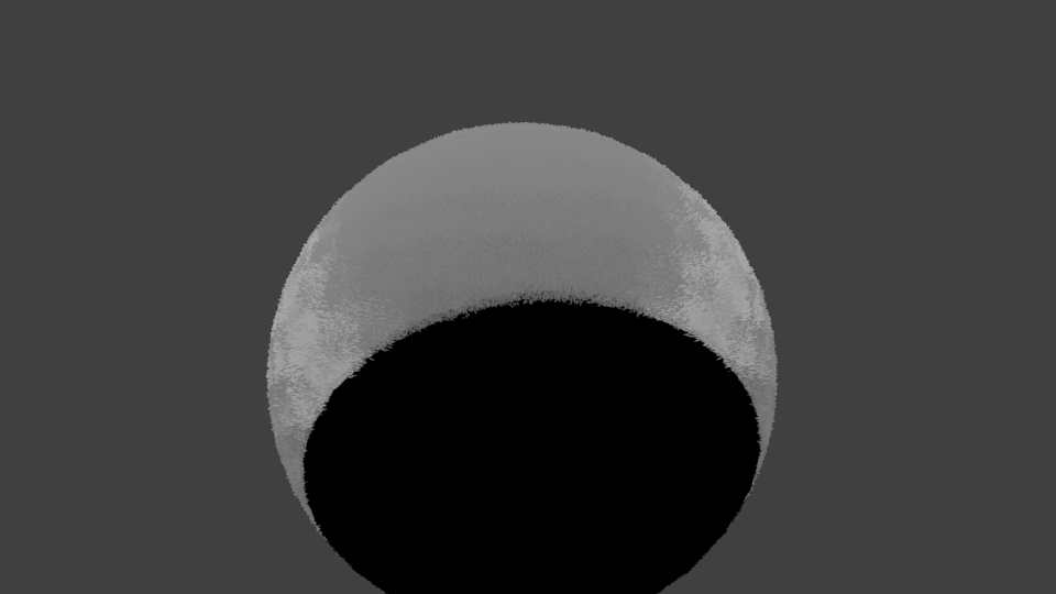

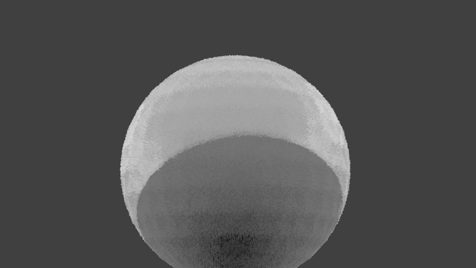

ya lo voy a dejar un rato aunque hace tiempo me había atorado con lo mismo, el problema es el strand render, cuando lo activo es como si solo hiciera tres niveles de tonos de los y sombra, hice esta prueba con la escena default de blender sin ningún ajuste mas que el strand render, luego la lampara se la copie y la puse en exactamente opuesto a la primera, luego desactive el strand render y ahí se ve que el problema es ese, yo creo que debe haber un ajuste por ahí para el strand render para que haga mas tonos de luz y sombra y no se vea esa linea
