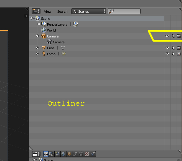

Para estar mas seguro, puedes abrir una ventana de tipo OUTLINER, donde salen los nombres de los objetos que tienes en escena.
En esa ventana puedes ver si los objetos están OCULTOS. Esto es, si ves que el ojito, está desmarcado, es que la cámara está oculta a la vista. Si lo que hay desmarcado es la flechita, es que no se puede seleccionar y si esta desmarcada la cámara, es que no saldrá en el render final.
Los atajos de teclado son la letra H para ocultar el objeto seleccionado y la combinación de ALT+H para que vuelva a estar visibles.
Esto parece un poco complicado al principio, pero son tres clics..
Si quieres cambiar de una cámara a otra que tengas ya en escena, es lo mismo, solo selecciona la cámara que quieras y Ctrl+0 (cero del teclado numérico).
Si no es eso... ya lo dirás.
