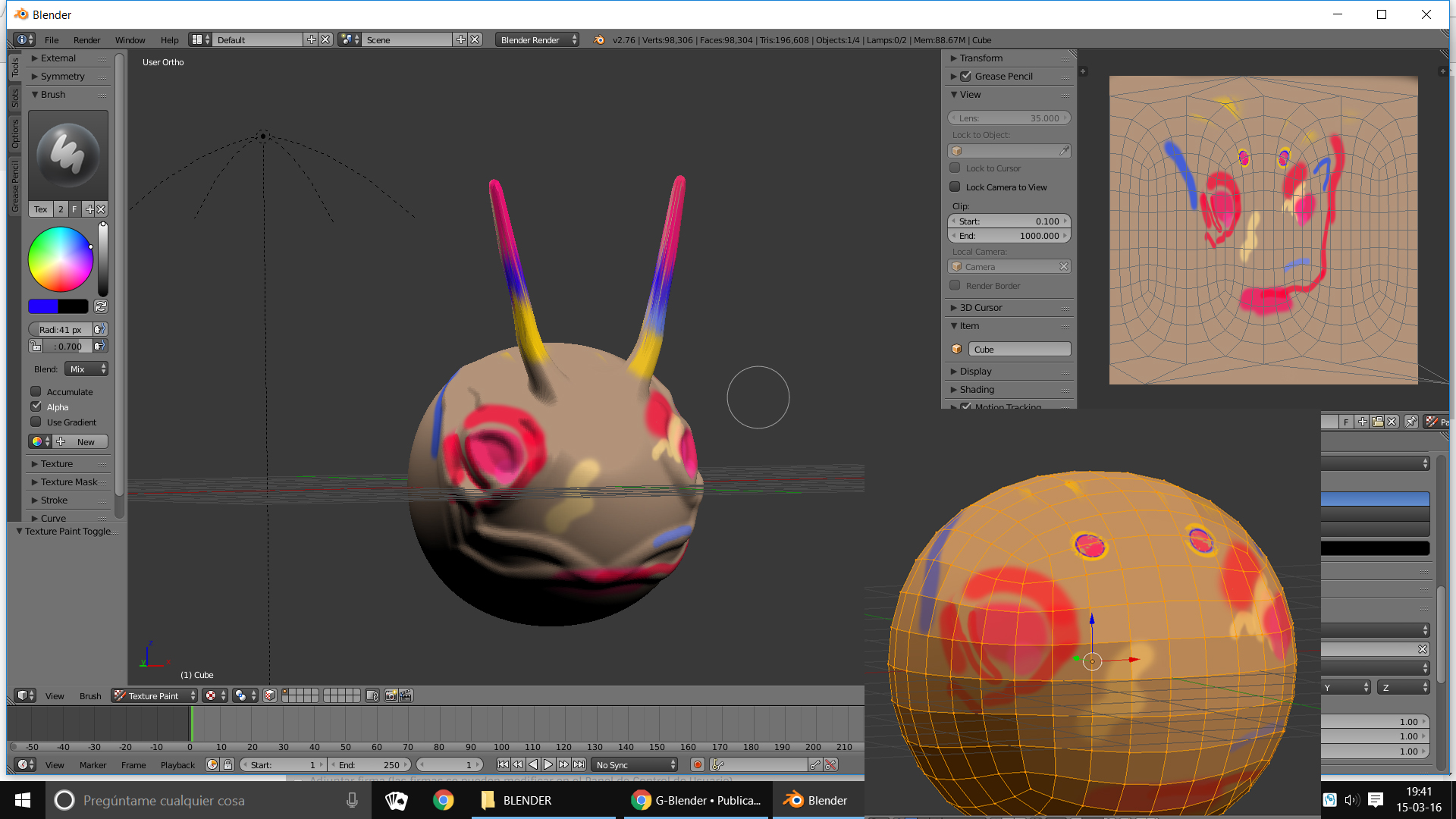

ya he terminado la escultura que estaba haciendo y me gustaría pintarla he estado viendo algunos videos pero no puedo hacerla la maya estoy utilizando el modificador multiresolucion cuando entro a modo edición se vuelve otra vez una esfera alguien sabe por que o si alguien me puede explicar o tiene algún video que me facilite para aprender a pintar las esculturas
Re: no se como pintar la escultura
Primero le pones la textura de imagen en UV y cuando entres en Texture Paint ya tendrá la forma otra vez y podrás pintar sobre el esculpido.
Otra opción sería aplicar la multirresolución presionando sobre el botón APPLY, pero según modelo, lo correcto es hacer una retopología sobre el modelo que tienes esculpido, pero eso requiere de saber bastante de modelado y no se cual es tu nivel..

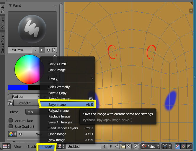

Primero asegúrate de no tener la imagen empaquetada..
El salvar se hace desde el UV/Image Editor o con Alt+S
Digo lo de desempaquetada, pues si la tienes marcada como paquete no te la deja edit, aunque en el visor si lo veas.
