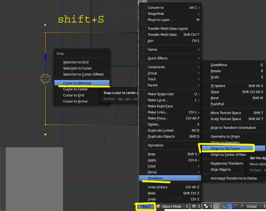

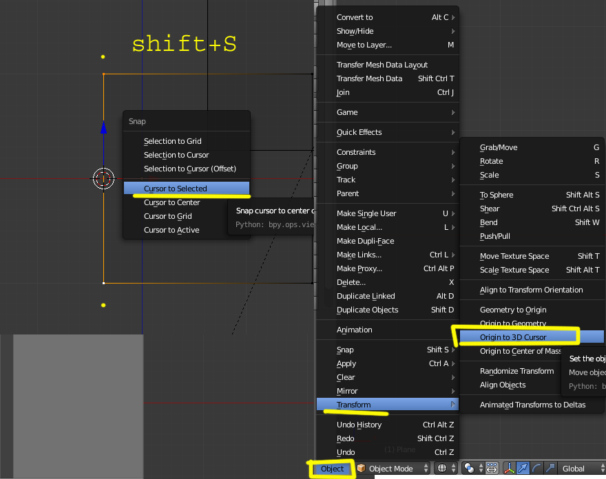

Cuando estas en EDIT MODE, y mueves vértices, ese punto se queda quieto, y eso es a veces la causa del error.
Para colocarlo en su sitio, puedes hacerlo de varias formas.
Una, sería la que te acabo de comentar que sería seleccionar TODOS los vértices y moverlos, hasta que consigas dejarlos junto al loop central.
Otra es mas liosa, pero creo que la mejor...
Primero en edit mode se selecciona el edge central (donde tendría que ir el ORIGIN
Se presiona Shift+S y Cursor to selected --esto coloca el CURSOR en esa zona.
Se cambia a OBJECT mode y en Transform se manda poner el origin donde esté el Cursor con Origin to 3D Cursor
