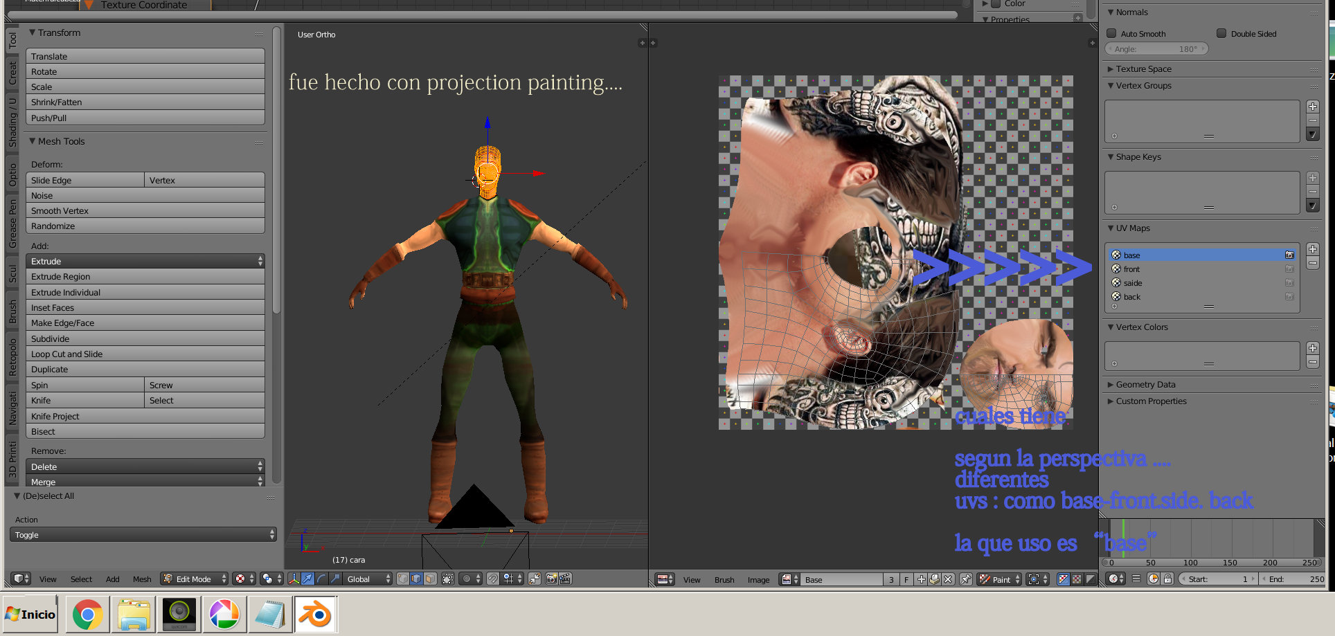

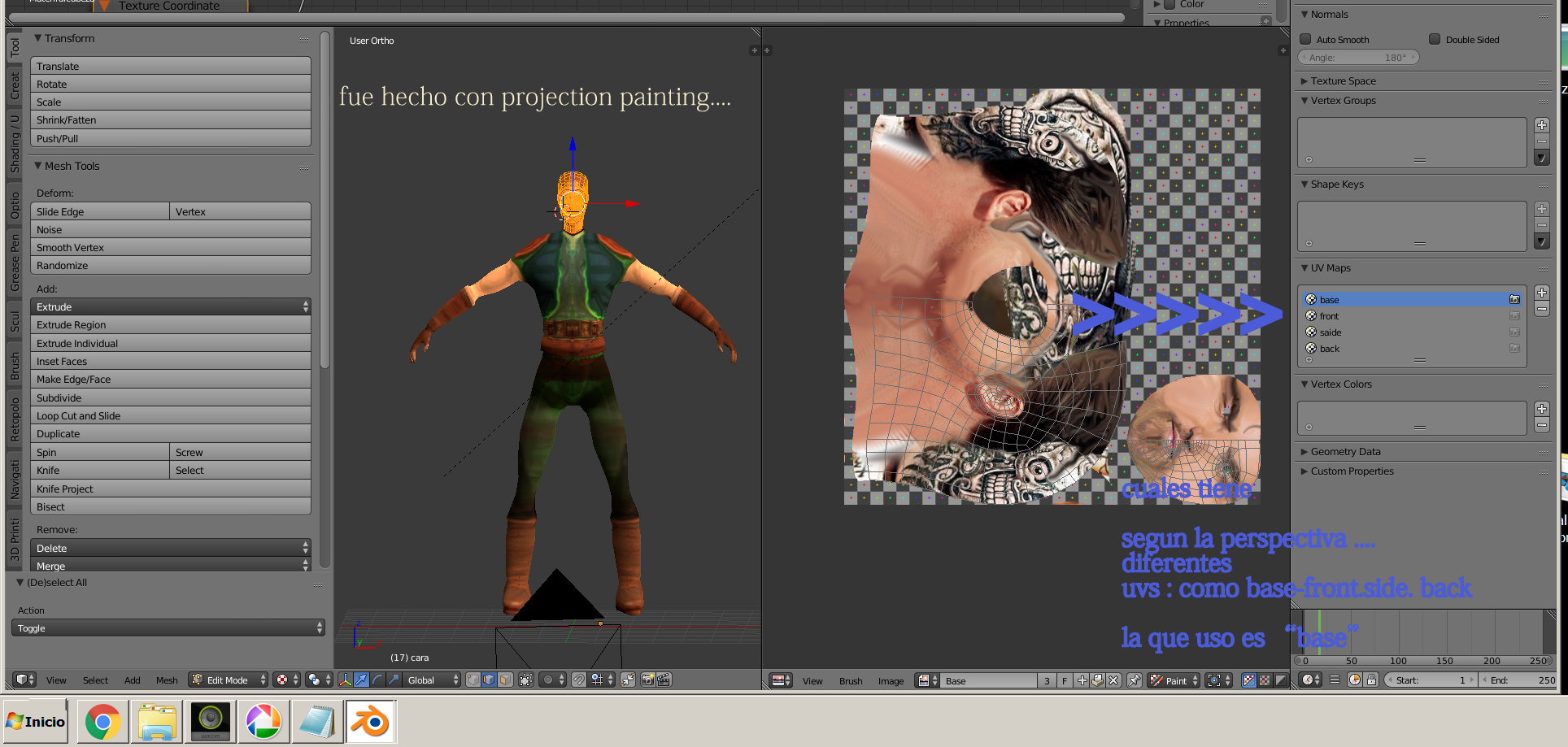

por una cuestion de eleccion , tengo 2 uvs ( las dos en definitva son diffuse color maps)
solo que el uv que use para pintar la cabeza presenta projection painting con al menos 4 modos (side,front, back y base) es base el definitivo que guarda la proporcion frontal,lateral y trasera y la que uso junto con un material para a traves de texture painting darle los colores de toda la cabeza.

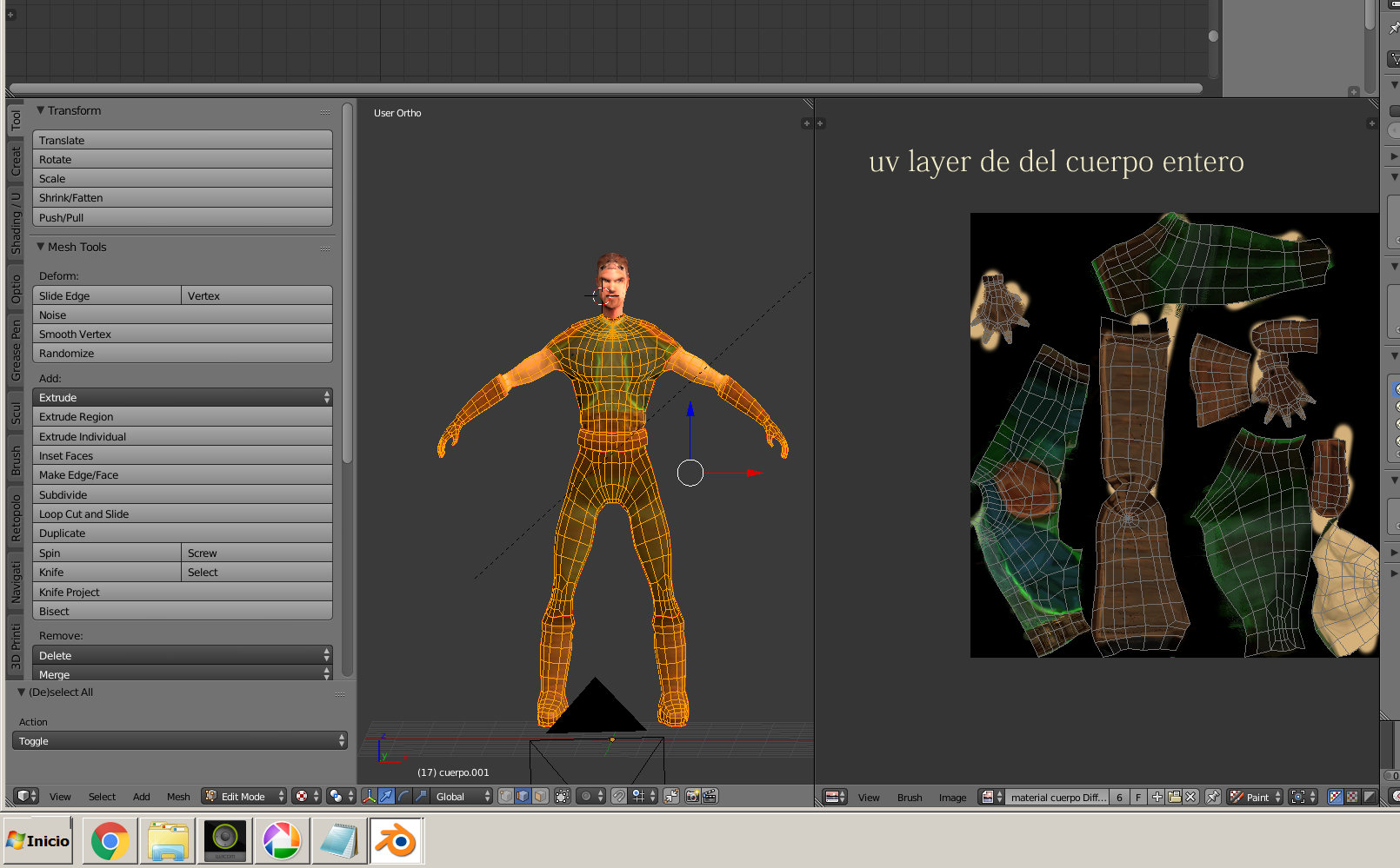

La segunda UV tambien es un diffuse color map, hecho en texture painting con ninguna projection, solo con uv unwrapp y sus respectivas mark seams.
¿ Como uno las 2 uv en un solo uv completo? se puede trabajr con distintos UV, pero siento que es hora de unir todos los uv...que son 2 en total . Subo el archivo en blend si les parece. a pasteorg .
Re: sobre al menos 2 UV
No me entero muy bien.. pues si ya tienes la base, que has pintado en Projection Painting, las demás, las puedes borrar tranquilamente (si ya has terminado, claro).
Si se trata de unir dos materiales con sus respectivas UV en una sola, se trataría de crear un nuevo material con una nueva textura, y desplegar el mapa UV y luego con la textura desmarcada, hacer un BAKE de textura.
