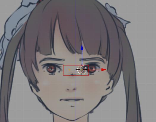

Saludos a todos, tengo un problema para modelar una cabeza tipo anime, encontré un video en youtube con el cual me estoy guiando ([youtube] http://www.youtube.com/watch?v=AlX-wVx-NNU[/youtube]) pero me estoy atorando en el minuto 3:44 ya que aparece un vértice al hacer clic y después le aplica el modificador mirror y mi duda es como hacer que me aparezca ese vértice con un solo clic, porque intente en vez de borrar todos los vértices de la malla del plano y deje uno y al aplicar mirror, el vértice no queda.

Hola Soliman, ya hice lo que dices y funciona, pero ahora me apareció otro problema, cuando aplico mirror el otro vértice del extremo no se acomoda y cuando trato de acomodarlo, obviamente se mueve.

Hay que tener varias cosa en cuenta cuando se modela de esta forma.
Debes de estar en VISTA FRONTAL (1 del teclado numérico) y en vista ortogonal (en laesquina superior debe de poner FRONT ORTHO
Cuando pones el Mirror hay una casilla que se llama Clipping
Eso significa que si lo tienes activado, cuando un vértice llége al centro, se quedará clavado..
Sirve para ajustar el centro del modelo, pero si te equivocas y mueves un vertice a esa posición, sse te clavará y no podrás moverlo, a no ser que desactives esa opción.
Cuando hacer Mirror (reflejado o espejo) el objeto debe de estar en el centro de la escena.
Todos los objetos tienen un centro, que se llama ORIGIN y que se ve como un puntito.
Para centrar en la escena un objeto, se utiliza el atajo de teclado ALT+G (que significa, limpiar cualquier movimiento.
