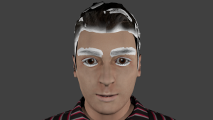

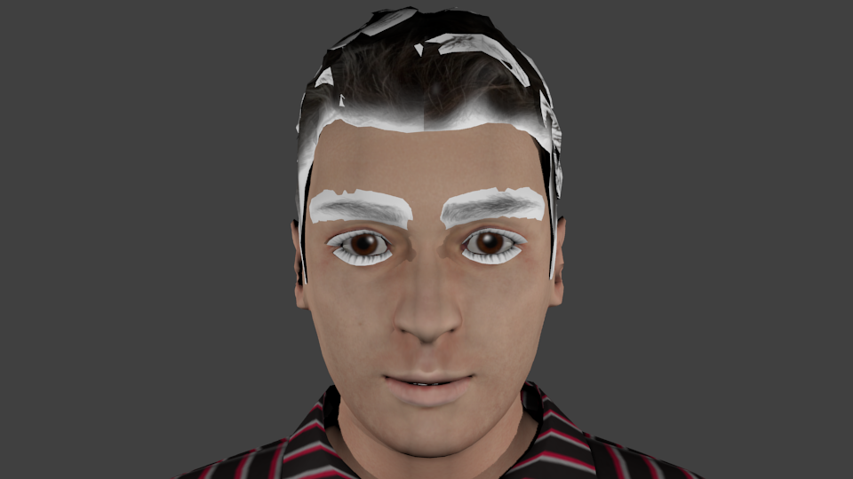

Hola recientemente comienzo a usar Blender, y me encuentro en un problema al rende-rizar una imagen png,el problema es con una textura alpha de las ceja , pestañas y cabello del modelo, muestro aquí una imagen, espero alguien me pueda ayudar a resolverlo.

Resumiendo... al pelo, y al cristalino del ojo, se le pone ALPHA (transparencia) a CERO y en textura se activa ese Alpha.
Y al cuerpo o zonas donde toque la sombra de la transparencia hay que activar Receive Transparent (recibir transparencia).
