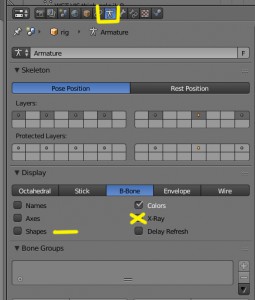

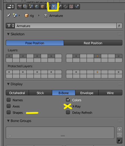

Ah.. y en Object Data desmarqué la casilla de Shapes para ver solo la armature y activo los rayos X para ver la armature aunque estes en modo solido.

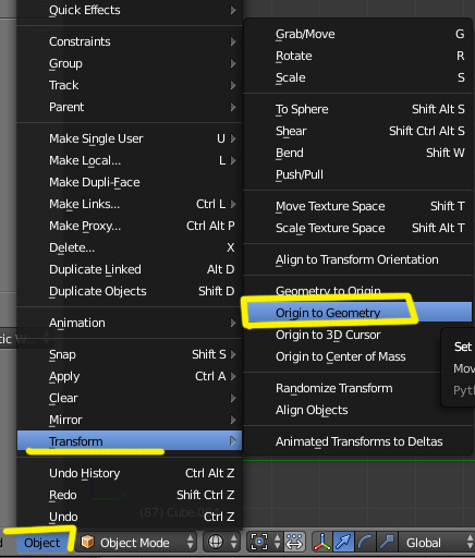

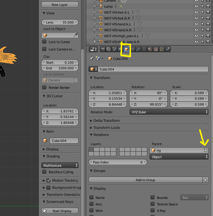

Para asegurarte, ves seleccionando objeto a objeto, y mira en Object > Relations > Parent y presiona sobre la X para borrar cualquier emparentamiento, pero asegurate de que lo haces en todos.
De lo que comente antes, también puse el (Origin) centro del objeto, bien colocado. Esto se hace desde Object > Transform > Origin to Geometry
Lo he vuelto a repetir y si que sale (si haces todo lo que te comente en el anterior post).
