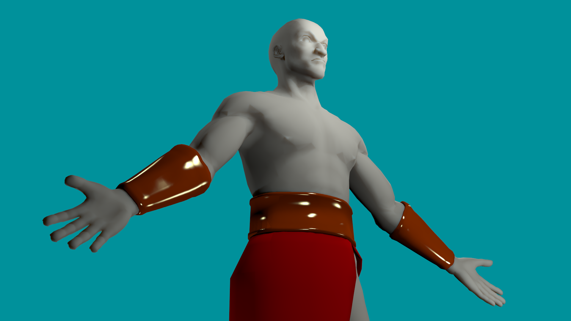

Estoy intentando modelar a Kratos el dios de la guerran y tengo un par de dudas
Como enrrollarle la cadena al brazo?
Como anclar la tela roja al sinturon y hacer que colicione con las piernas?
esto es lo que tengo hecho hasta ahora
KRATOS (modelo)

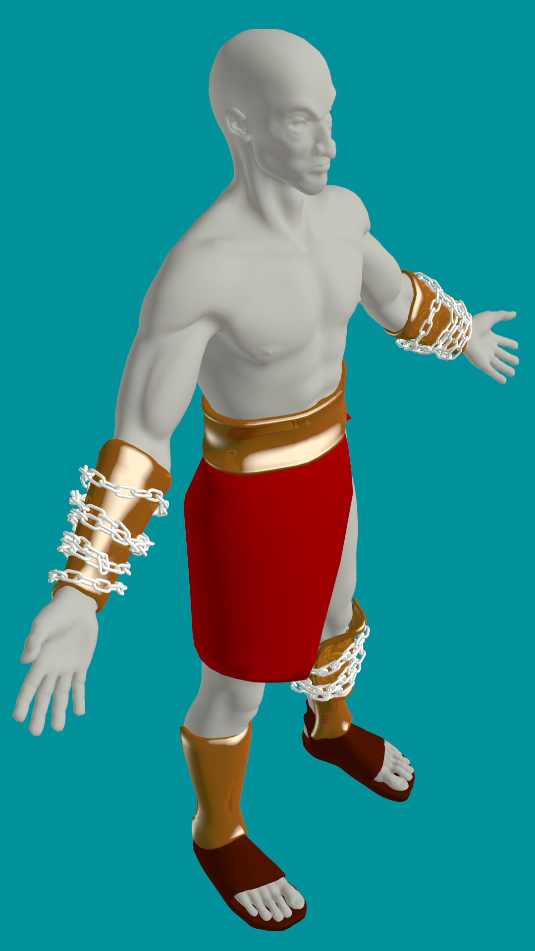

Y para que la tela colisione con algo, ese algo debe de tener una colisión (Physics > COLLISION)
En cuanto a la cadena si quieres la forma rápida, se trataría de activar dos addons
Uno es el CHAIN (cadena) que genera una cadena por arrays y ya viene con una curve path.
Y otro addon que son los objetos extras de CURVE con los que se puede crear una espiral muy fácilmente.
Luego se trata de quitar la curva path y colocarle la espiral.
https://youtu.be/1BDV6ao081g

Ya hice la cadena y la tela, gracias por los tutoriales
Esto es lo que tengo hecho hasta el momnto
