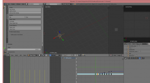

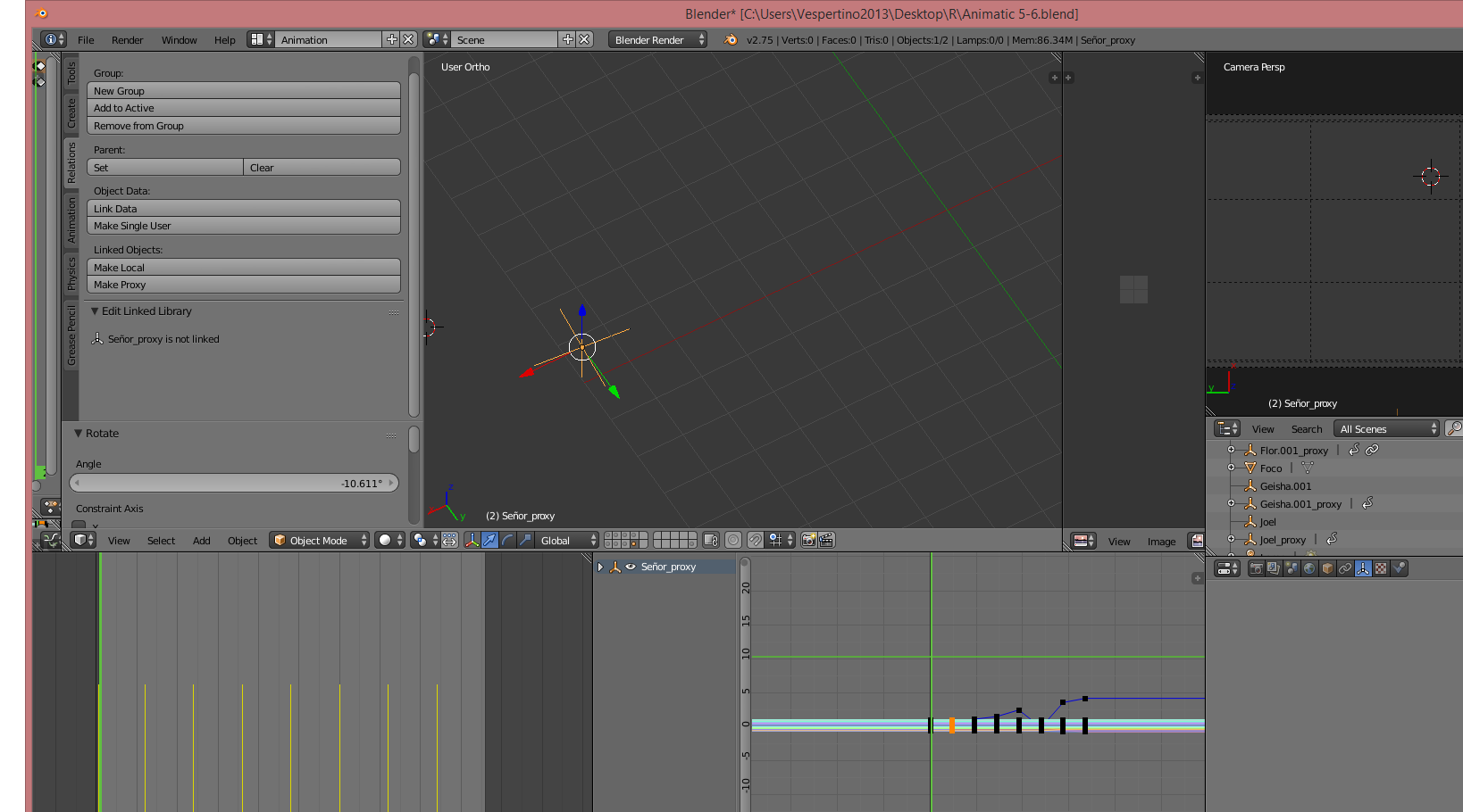

Como "relinkear" un modelo ... resulta que movi un archivo de blender que estaba linkeado y ahora al abrir mi archivo en donde hice el proxy del mismo no aparece ...
Ayuda!!!
Ayuda!!!

Re: PROXY NO ESTA LINKEADO
Resulta que el proxy que tenia ya tenia animaciones, he intentado hacer un nuevo link pero obviamente no se obtienen las poses que tenia con el otro proxy

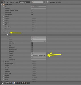

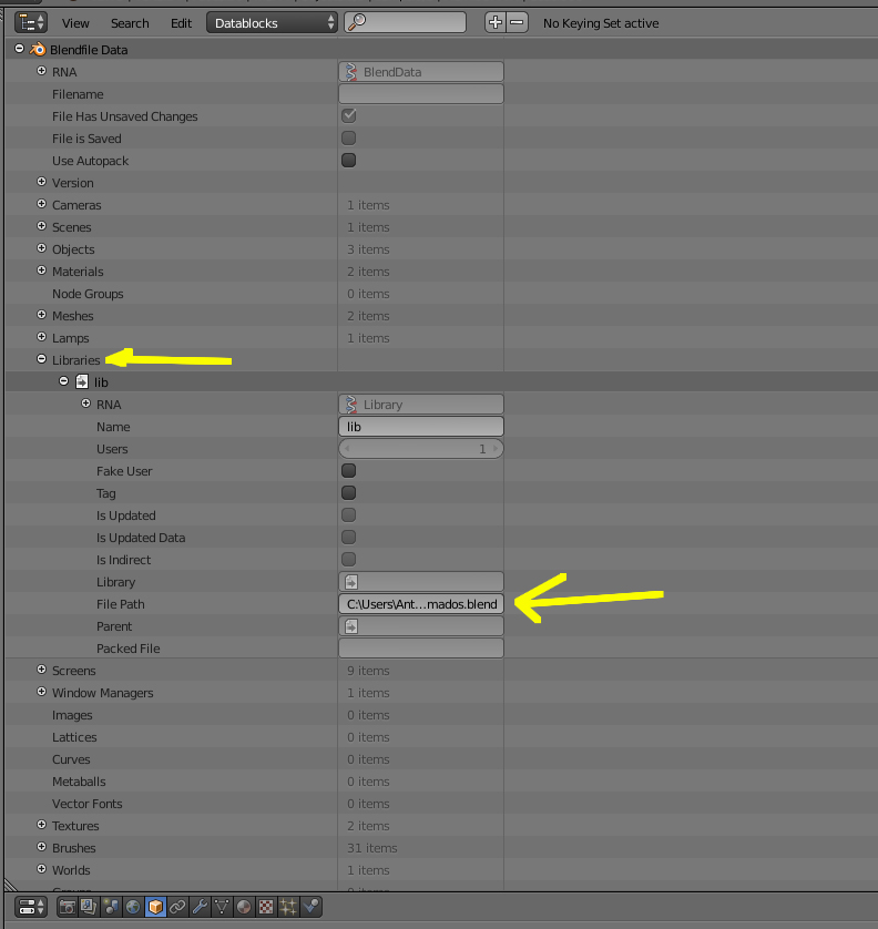

Pues no se si con el Outliner lo puedes arreglar.
Abre una ventana de Outliner y en DATABLOCK y en Libreries tendría que estar la ruta o PATH del origen del blend.
No se si cambiando a la nueva ruta donde tengas el archivo, te va a funcionar...
Puedes probarlo.
Puedes probarlo.
- Mensajes: 6
- Registrado: Jue Jul 02, 2015 8:28 pm
- Nombre: DANIEL MOTA
Ya lo he intentado ahí y en Blender file pero no funciono, si sabes algún otro método te lo agradecería mucho ...
Y no puedes hacer una Make Local (letra L ).... o sea convertirlo para poder trabajar sobre el, y luego añadir las animaciones que tienes en el otro blend haciendo un append > Action
O lo que tienes ya perdido son las animaciones
