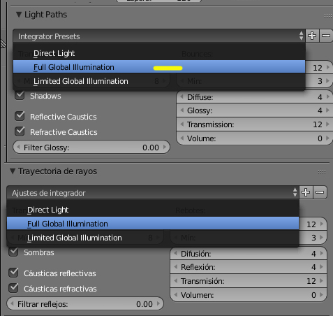

Re: Cycles Semilla y Limitar
En el Light Paths (Ajustes de Integrador) vienen preconfigurados varios valores.
Prueba con el de Full Global Illumination y en todo caso, luego subes valores si hubiera por ejemplo cristales o metales cromados queson los que suelen dar mas problemas de ruido.
Y también probar con diferentes planos emisores de luz en lugar de lámparas (si es que utilizas lámparas de apoyo).
Y en último caso probar a cambiar el Environmet Texture (una imagen HDR) que según cuales, también suelen dar problemas.
