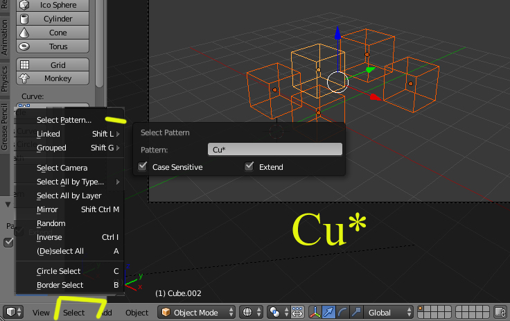

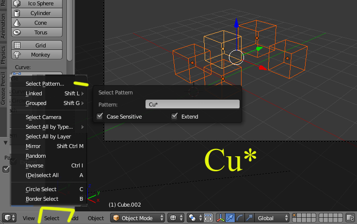

Puedes cambiar el patrón de Select pattern a "Cub*" o "Cube*", funciona para todo los cubos que así se llamen.

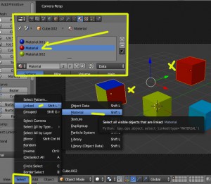

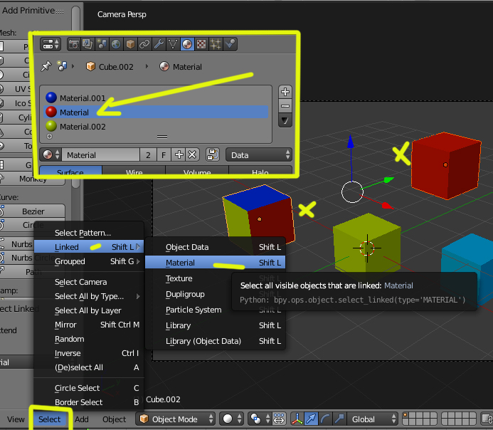

1.- Si tus objetos son clonados deberían tener todos el mismo material (ligados por material), selecciona un cubo, presiona Shit + L -> Material, shit + L abre el menú de seleccion de los elementos que tienen algún enlace al actual, al seleccionar Material seleccionará todos los que clonan el material (necesito probar más esto para ver que tan infalible es, pero ahorita estoy trabajando y no puedo dedicarle mucho tiempo, si puedes experimenta con eso y pones tus resultados).

El SELECT > Select Pattern funciona con el símbolo de ASTERISCO (*)
Por ejemplo, si escribes C* te seleccionará todos os objetos que tengan una C (camara, cubo, etc)
Si solo quieres que selecciones los cubos, pues excribes Cu* o Cub* etc.

Por materiales, (por ejemplo que TODOS los objeto que tengar el material X ) sería con la opción SELECT > Linked donde primero hemos de seleccionar un material de la lista de materiales. Y se seleccionarán todos los objetos donde ese material esté presente (los objeto pueden tener diferentes materiales).
