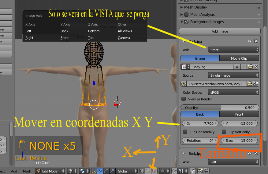

En cuanto a lo de los tamaños, a ver si te hago unas capturas o un video de como se hace.

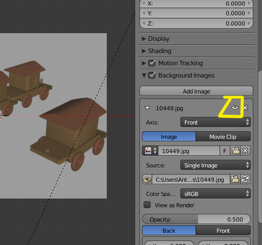

Las imagenes de fondo de pueden BORRAR u OCULTAR
Si desmarcas el icono en forma de ojo que hay en el panel, ya no verás la imagen de fondo y si presionas la X se borrarará.
Por lo que si quieres tener dos imagenes de frente, puedes tenerlas a la vez activando y desactivando ese ojo en las dos.
