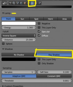

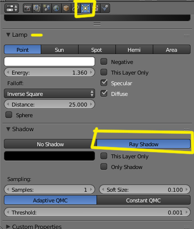

Si que ilumina, lo que tal vez no tengas puesta la sombra.

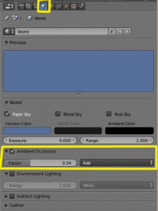

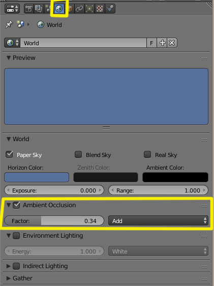

De todas formas si actibas el AO (Ambient Occlusion) lo verás mejor.

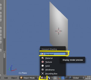

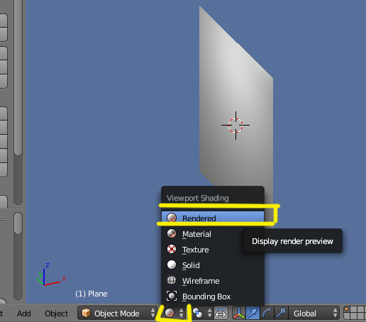

Ten en cuenta, que cuando ves el objeto en el Visor 3D estando en Solid, Textured, o Material, si lo que tienes es un plano, una de las caras la verás bien y el lado contrario, lo verás oscuro. Esto es para detectar las normales del modelo.
Pero si haces un render tanto de una parte como de la otra, se debería ver perfectamente iluminado.
Para estar seguro ponte en modo RENDERED y así podrás ver practicamente lo mismo que se verá en el render final.

Mensaje por soliman » Sab Mar 07, 2015 6:37 am
El AO

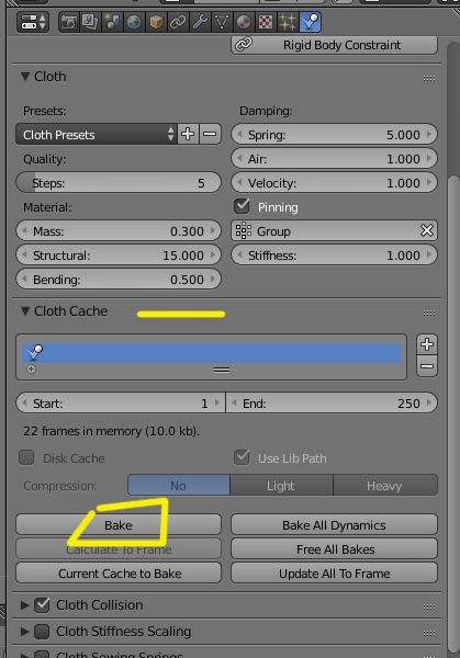

Lo que dices de que cambias a Edit Mode es lo que hace que las físicas no se vuelvan a reproducir.
O sea. si lo haces del 1 al final, luego esas animaciones quedan en memoria, pero si cambias... se borran.
Por lo siguiente, si interrumpes una animación hay que volver al primer frame. para que se "empieze" de nuevo la animación.
Si ya has terminado las pruebas de animación, lo que se hace, es guaradar esa animación en memoria, o lo que es mas sencillo, hacer el BAKE (copiar en memoria) esa animación.
Para eso te vas a una de las pestañas que se llama Cloth Cache y presionas el botón de BAKE ... esperas unos segundos (o mas depende del modelo) y ya tendrás esa animación guardada en memoria que es clo que se conoce como CACHE.

Ok, ya lo he solucionado pulsando bake.

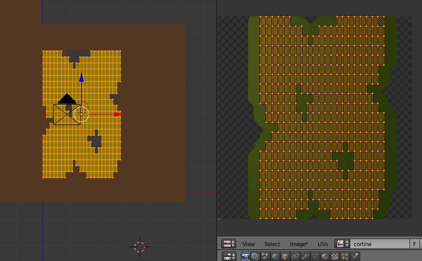

Hola de nuevo, ya tengo casi todo como quiero, solo que no me queda muy bien que las zonas oscuras de la cortina, sean simplemente del color verde oscuro, entonces me pregunto ¿se puede hacer que esas zonas tengan un poquito de negro?.
En la imagen se pueden ver las zonas a las que me refiero.
Imagen
¿Alguien me dice como poner un poquico de negro ahí?, supongo que habrá que tocar algo de la luz o las sombras pero no he dado con el parámetro correcto para hacer eso.

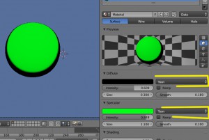

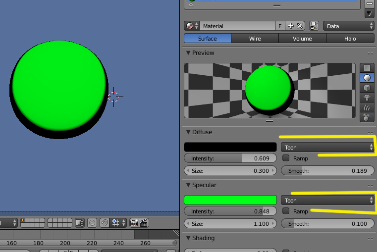

Si lo que quieres es un contorno o sea, algo parecido al pintado a lapiz, tienes una opción que es el EDGE. Pero esto te daría el contorno a todos los objetos que haya en la escena.
Otra sería utilizar el freestyle, que es mas o menos lo mismo, pero mas complejo.
O tal vez lo que buscas es un MATERIAL de tipo TOON.

No sabía lo del modo toon, no me vale pero es bueno saberlo.
Yo me referia a que las zonas oscuras de la cortina no tienen negro, es decir, ¿por que las zonas oscuras de la cortina son solo verdes?, ¿se puede hacer que tengan un poco de negro esas sombras?.
En esta imagen he puesto yo un poco de negro para que se vea.
Imagen
Quizá no sea posible pero es por ver si si es posible.

Te faltan las sombras de las lamparas
Y yo le pondría un AO aunque fuera muy bajo
