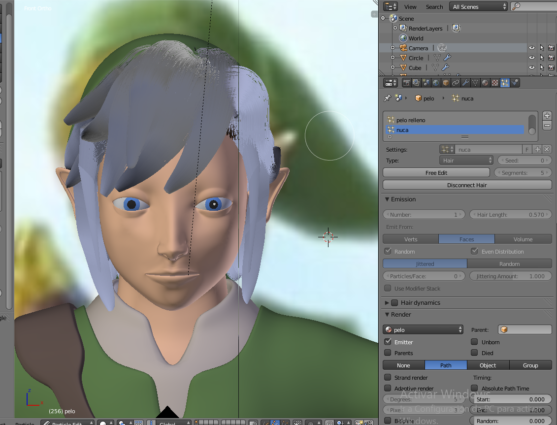

hola a todos! tengo ese problema, estoy modelando un personaje y no se como suavizar el pelo, se queda muy tieso.

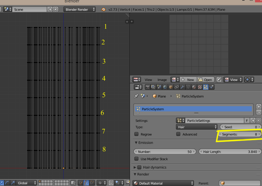

Creo que si le subeslos segmentos podrás deformarlo mejor...

lo he pensado. la cosa esta en que no me deja modificarlo. y solo consigo que se me vea asi de suave en el modo particle edit en solid, si cambio a object y rendered o material se vuelve a poner tieso. ¿alguna idea?

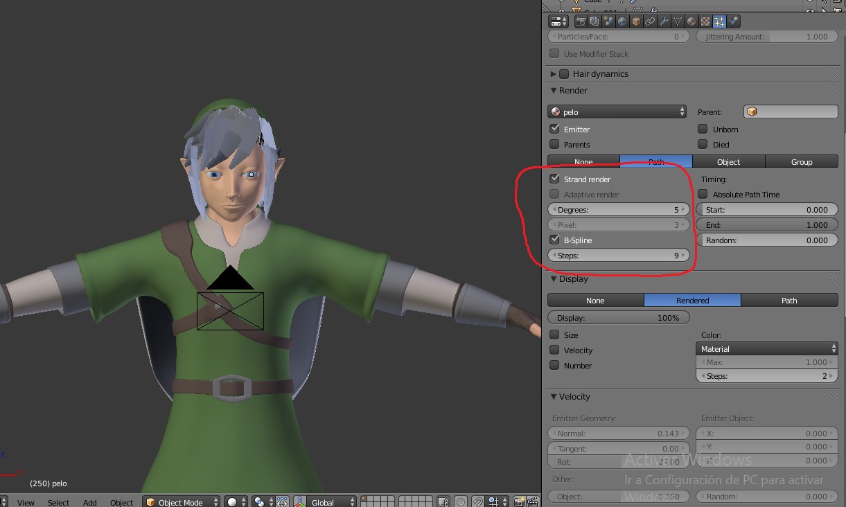

En el RENDERED de pantalla, no vas el mismo resultado que un render.
Primero:
Cuida las luces. Quita todas las que tengas y prueba con una de tipo SPOT en Buffer Shadow.
Quita el AO (Ambient Occlusion) si lo tienes puesto.
En las PARTICULAS de render, marca las opciones de Strand Render y B-Spline
Los Strands sirven para indicarle que la base o raiz del pelo tenga un grosor y en la punta otro.
Eso está en el MATERIAL > STRAND y en el material que le tengas asignado al pelo.
Asigna un valor de ROOTa 1 (raiz) y de 0.25 para la punta (TIP).
F12 para hacer render.
Y a ver si a cambiado algo.

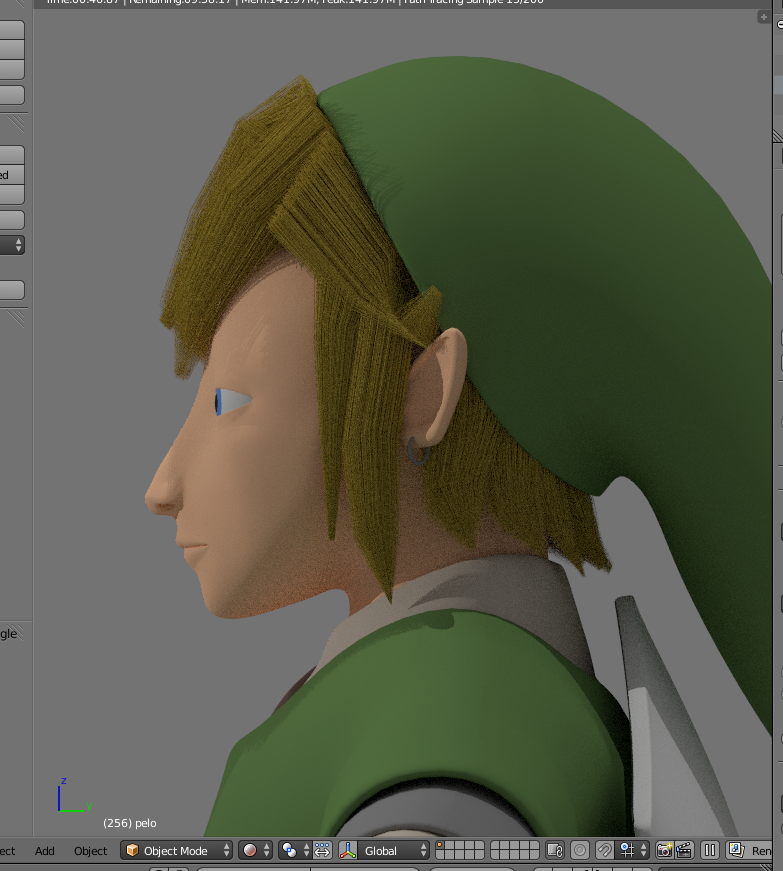

soliman consegui dar con la clave, en tu primera respuesta esta la clave, b-spline y complementandolo con strand render. queda muy muy bien, muy cercano a lo que busco, no se alcanza a ver en la captura pero esta en cycles. ahora solo me queda retocar un poco el pelo y el gorro reajustarlo. muchas gracias soliman, es un gusto que haya personas desinteresadas ayudando
