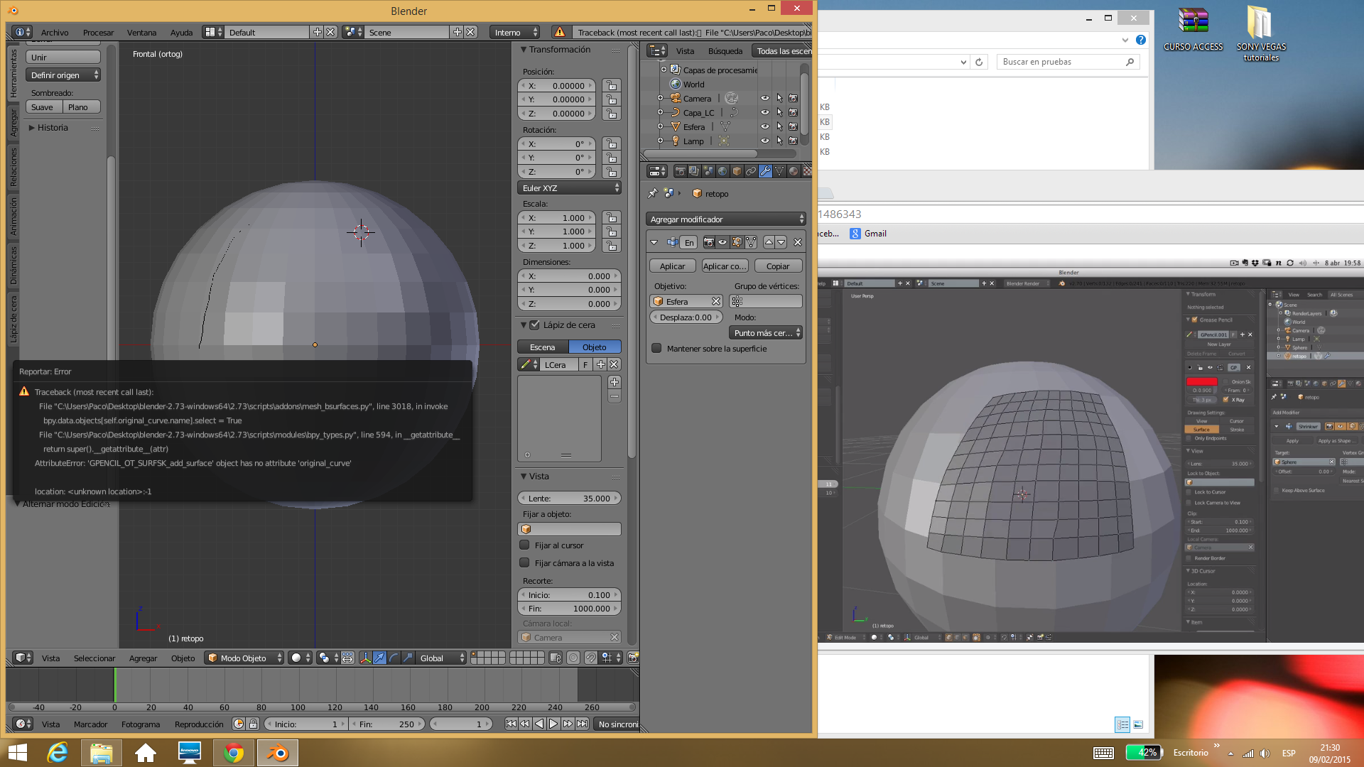

He seguido todo el video y cuando hago el paso de Añadir caras (Add surface) me sale este error, dibuja la lineas en otra capa de forma rara y no añade las superficies.
No se si será por la versión. De ingles estoy negado pero me da a entender como si los objetos del pencil no tienen el atributo de curva.
Perdona las molestias.
Re: coverti lapiz de cera en malla
Mensaje por soliman » Mar Feb 10, 2015 3:07 am
No veo bien el fallo en la imagen.
