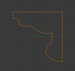

Hola, mi duda esta vez es ¿cómo extruír una cara y hacer que ésta tome como guía el borde de un objeto?. En mi caso es para colocar molduras en ventanas, puertas y voladizos de edificios, aunque mi mayor inquietud es hacerlo a partir de una forma o un contorno, ya que a veces las molduras tienen un diseño un tanto complejo.

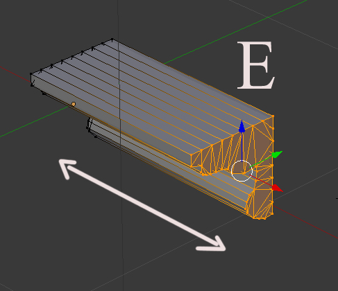

Primero modelas la forma y luego la extruyes (letra E).
