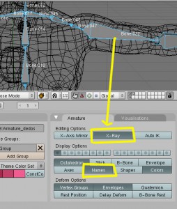

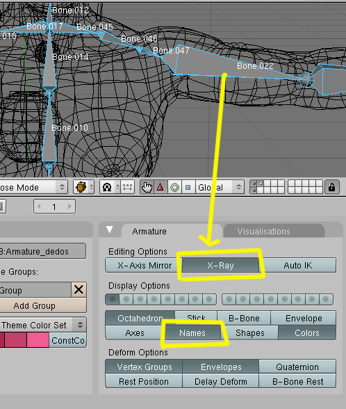

Estando en Edit Mode presionas letra A (una o dos veces) hasta que quede todo el cuerpo SIN seleccionar ningún vértice.
BUSCAS el primer hueso que quieres modificar.... en mi caso he seleccionado el Bone.022

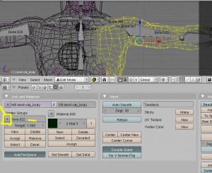

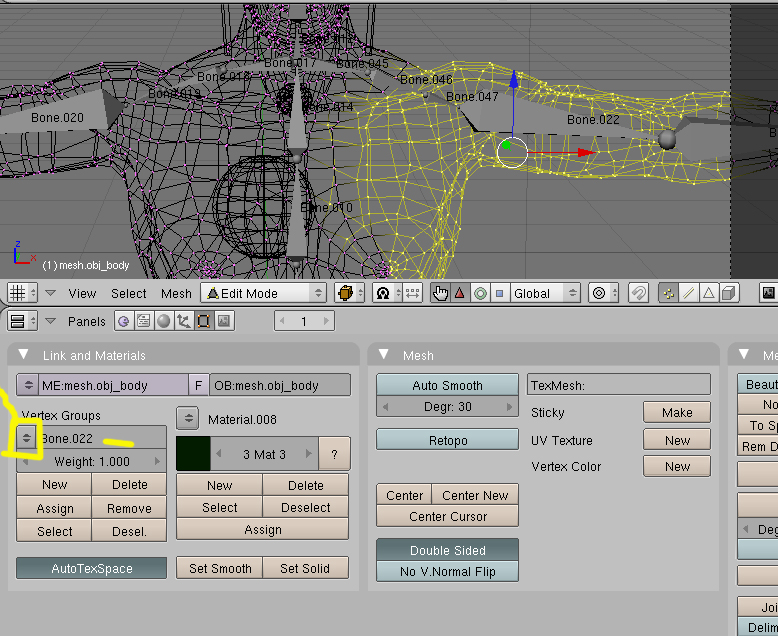

Presionas en botón SELECT y verás todos los vértices que tiene asignado ese hueso.
(Si por ejemplo falta algún vértice.. lo seleccionas y presionas ASSIGN para asignarlo).
Si lo que pasa es que hay más vértices de los que deberían es, tienes dos opciones.
O bien BORRAS todos los vértices y luego seleccionas los nuevos, o bien haces un borrado selecctivo de las zonas que no quieres.
Borrar, se hace con el botón REMOVE.
Aunque al presionar REMOVE no veas que haya pasado nada, esos vértices se han borrado de la memoria... por lo que vuelves a presionar letra A dos veces y verá que ya han cambido.
Puede parecer un poco complicado al principio, pero cuando le cojas el tranquillo, es bastante sencillo.
