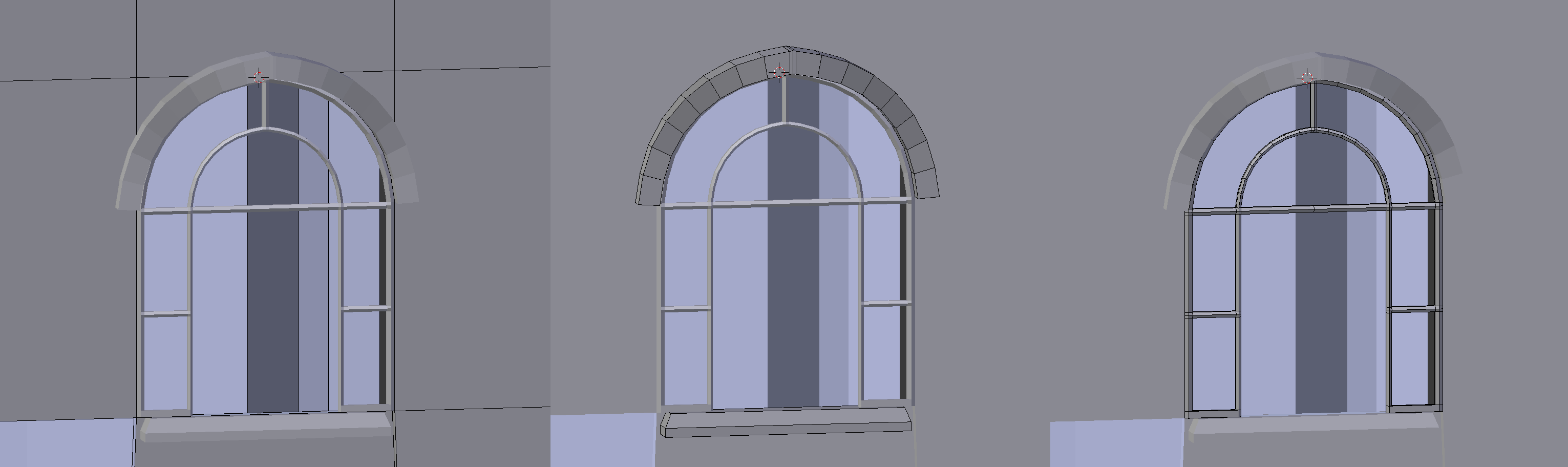

las cornisas de un edificio deven ir unidas a los muros
en el edificio que e estado construyendo tengo las cornisas separadas no sera un problema?
Re: las cornisas de un edificio deven ir unidas a los muros
Depende de lo que harás, pero si será simplemente un objeto estático (no simulaciones, no rigging (huesos), no interacciones con otros objetos y/o fuerzas ni exportaciones) no debería ser un problema, lo idóneo es que sean un solo objeto ya que si interactua con otras cosas o si lo exportas para usarlo en otro programa puede que te de algunos problemas, errores o resultados no deseados, si lo exportas al reimportarlo pueda que tengas que acomodarlo a mano.
- Mensajes: 77
- Registrado: Vie Jun 20, 2014 2:21 pm
- Nombre: shinjiikari
la verdad esta pensado para que se use como un edificio para alguna animacion osea el edificio no se movera ni nada es para venderlo
En ese caso no debería haber problema, aunque la recomendable es qué al menos lo hagas un solo objeto para así manipularlo más fácil
Seleccionas los dos objetos y haces un JOIN o sea, unirlos en una sola malla. (Ctrl+J)
Podrás trabajar los materiales y texturas independientemente y será una sola malla.
