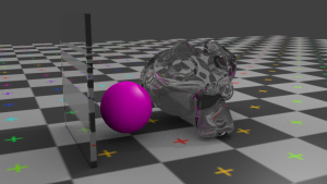

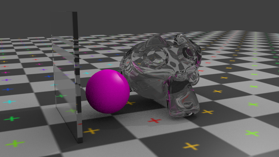

Cycles tiene un shader llamado precisamente Glass (vidrio), pero en BI (blender internal) es posible lograrlo, aunque son más pasos, para ello debes activar la transparencia en el material y ponerlo en método de transparencia Raytrace, luego en el campo IOR le das el valor del material que deseas conseguir, para el vidrio, dependiendo del tipo de vidrio, el valor puede ser de 1.4 hasta 1.9 aprox, en este enlace puedes ver un pequeño listado de valores IOR
http://blenderartists.org/forum/showthr ... -reference
Esto te dará la transparencia y refracción, si además quieres conseguir el reflejo debes activar también el reflejo y subir su valor un poco, dependiendo del resultado que busques, quizás entre 0.1 y 0.3.
En el siguiente enlace puedes descargar un archivo de muestra con el material configurado para que lo veas más a detalle. Juaga con los valores para que encuentres cuales te dan mejor resultado o menores tiempos de render.
