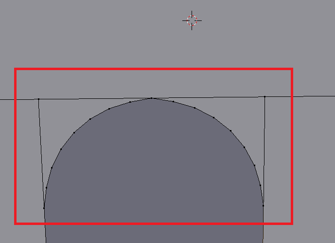

estan bien estos poligonos?

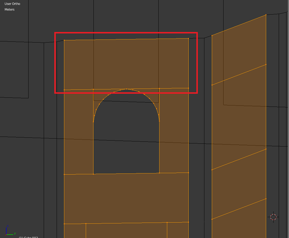

foto de un edificio
Re: estan bien estos poligonos?
No, no está bien modelado.
No, no es un cuadrado es un NGon.
Te paso el texto copiado de una web donde lo explica bastante bien.

wow gracias me aclaraste ese gran consepto, pero en el ultimo parrafo dice que si la malla no es animada o es plana no abra problemas y lo mio es un edificio, ademas si lo ago con ngon me ahorro muchos pero muchos poligonos... luego debo agregar las texturas... aclaro que es un edificio para venderlo en blender market por eso quiero acerlo bien. gracias

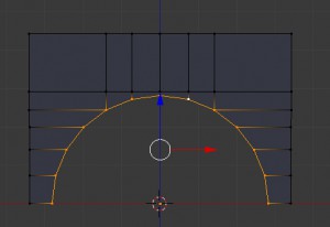

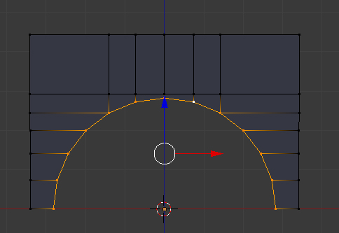

sorry, pero que ago en este caso
- que se deve hacer es estos casos
- (5.9 KiB) No descargado aún
- lo que hice fue dividir la malla, pero no la podria juntar con los poligonos adyasentes, entonces simplemente no los junto? y los dejo asi?
- (5.55 KiB) No descargado aún
No se ve bonito, pero tiene cuatro lados, por lo que no tendrían nigún problema.
De todas formas cundo tengas el modelo terminado, la forma mas sencilla de ver esos fallos, es ponerle el modificador de subdivision y verás como las zomas mal diseñadas, cogen formas muy extrañas... o se deforman.
Eso modelo podría ser algo como esto..
