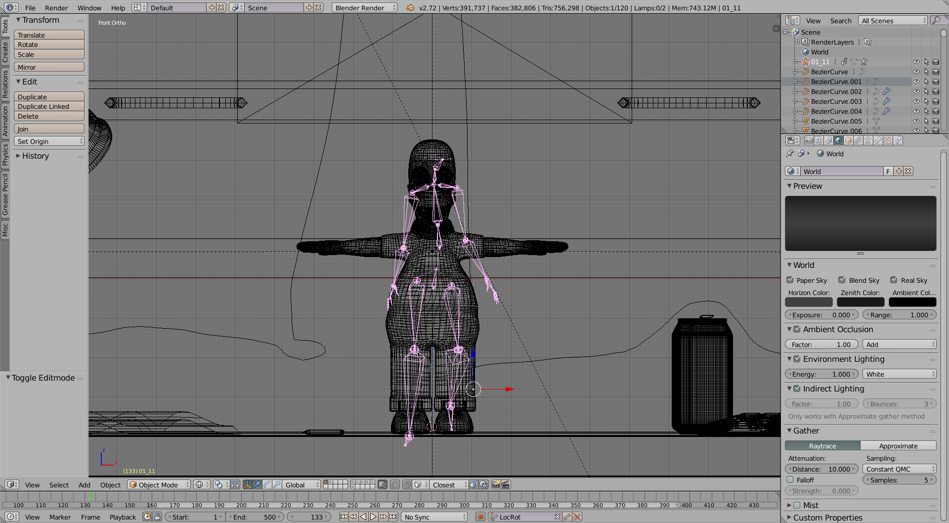

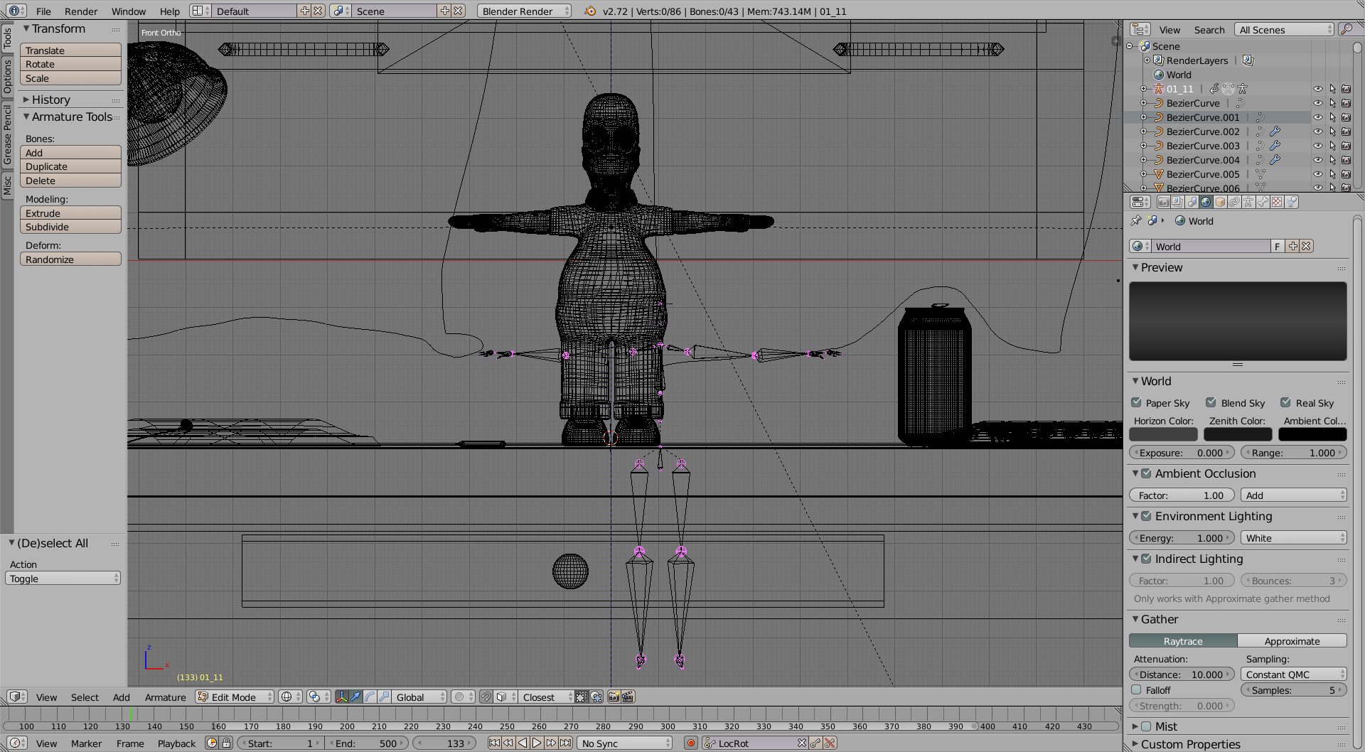

Hola, estoy teniendo algun contra tiempo con una estructura de huesos importada. El caso es que he importado un archivo .bvh, el archivo consta de una estructura de huesos ya animada, pero enorme en comparación mi modelo, eso no es problema se escala y ya, pero cuando paso de objeto a edicion, se vuelve a "ir" lejos del personaje y no sé como hacer para que la estructura coincida con modelo final. Adjunto dos capturas. Tengo el zip, pero es demasiado pesado (2,6mb) y no puedo adjuntarlo, es interesante por que lleva el archivo bvh, lo digo por si pudierais probarlo.
He cambiado el origen, según geometría y cursor 3d etc... y nada, no sé como.

Hola soliman, el caso es que intentaba poner en practica este tutorial: https://www.youtube.com/watch?v=nEJi34_Y-aY pero no tengo forma por culpa de este problema.
En cuanto al archivo, he decidido subirlo temporalmente a mi servidor web por que al final es un .rar que contiene el archivo blend y el bvh. La dirección es: http://blendernotes.webcindario.com/hommer.rar
A ver si tu puedes conseguirlo, saludos y gracias.

El problema es que tienes que adaptar el modelo a la armature, pues si lo haces al revés, los movimientos de la armature al estar desplazados de lugar o de tamaño, crea efectos imposibles.
Hice unas pruebas hace tiempo con modelos similares y el resultado es un poco desastroso..
