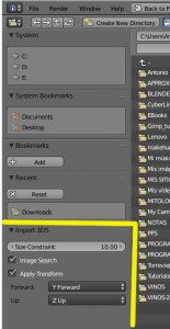

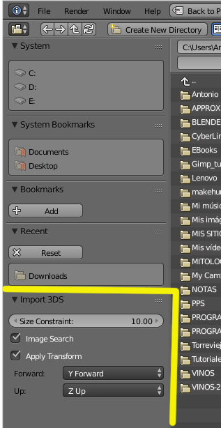

De todas formas, cuando importes el 3DS mira en el panel de la izquierda, si acambiando algún valor te sale diferente...

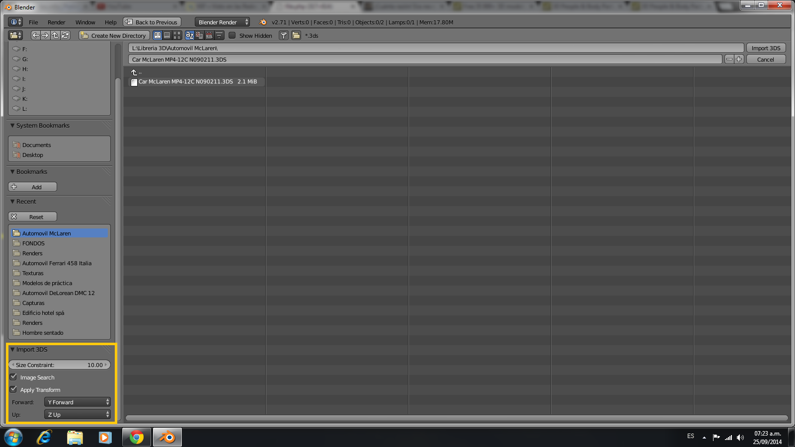

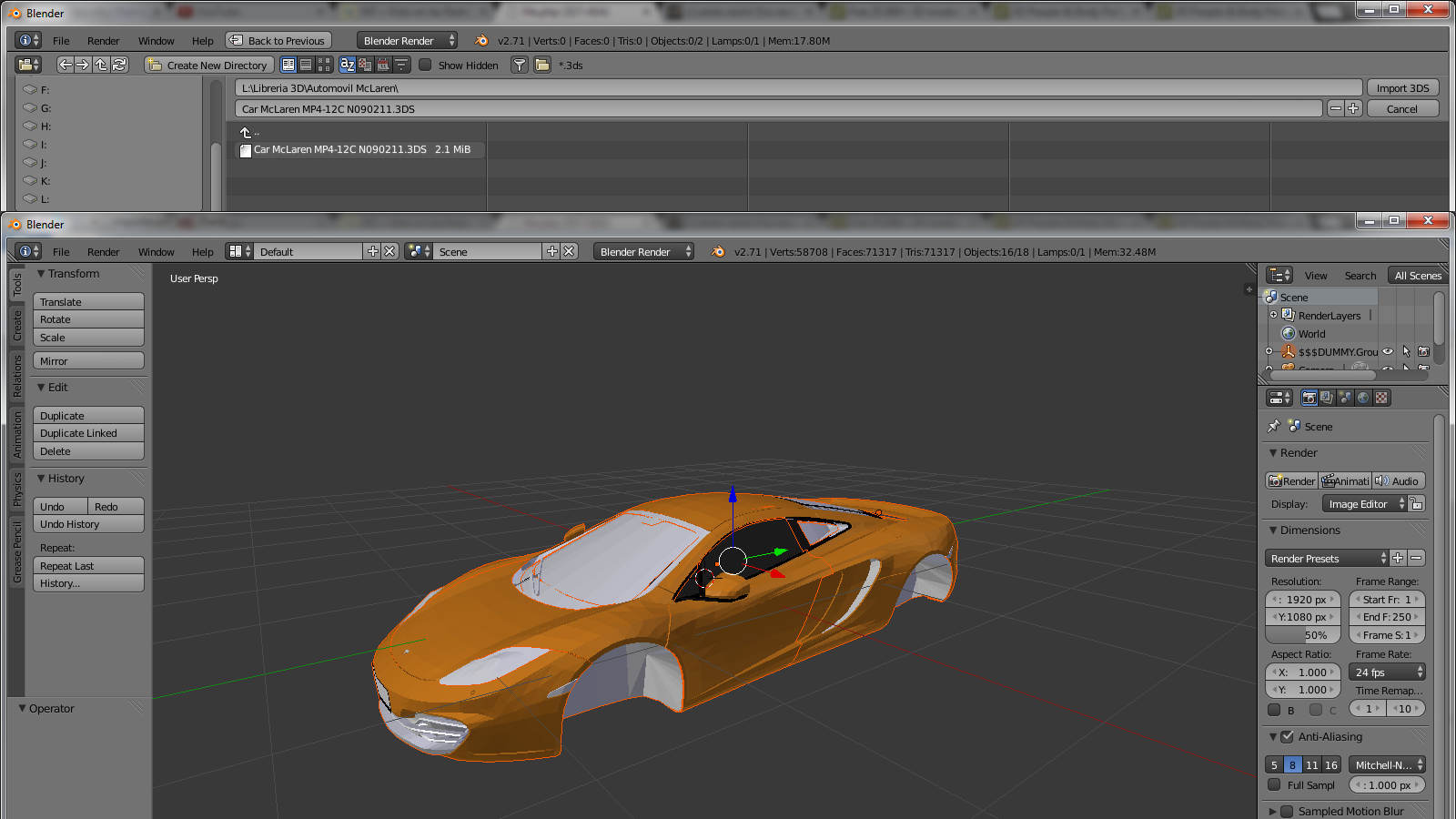

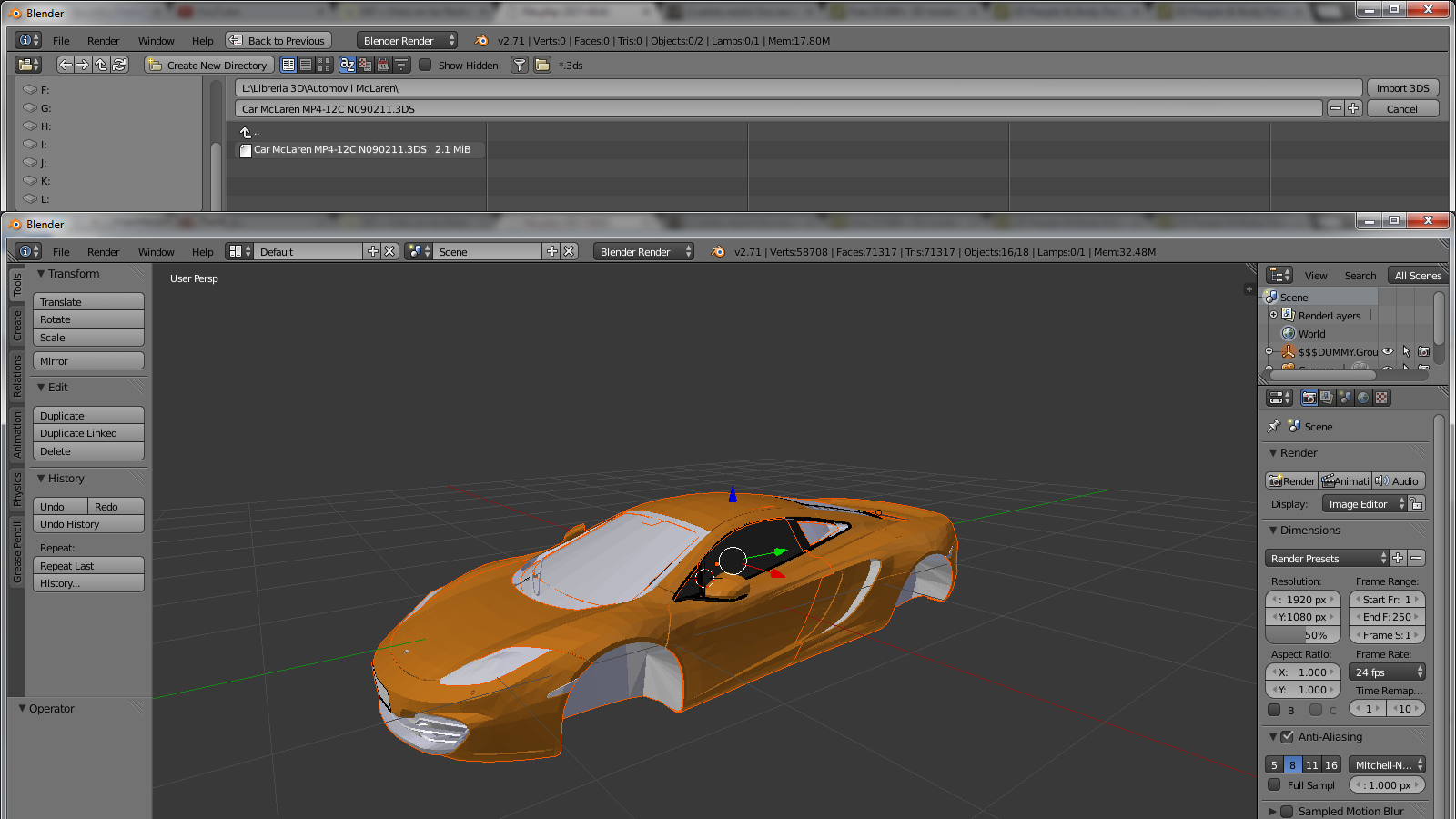

Acabo de revisar y las opciones que me muestras están exactamente igual, para poner un ejemplo pongo el modelo de un deportivo al que importa sin las ruedas del lado derecho, he tenido casos en los que la carrocería y otras partes están giradas 90 grados sobre el resto del modelo.
