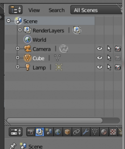

No das mucha información, pero lo que se me viene a la mente es que los deshabilitaste para que se renderizen, si es esto simplemente rehabilítalos en el outliner dando click en el icono de la cámara, la cámara debería debería dejar de estar en gris transparente. Adjunto una imagen donde tengo deshabilitado para render un cubo.
- Outliner con cubo deshabilitado para render
