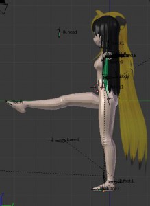

Saludos a todos, tengo un problema con la maya al momento de hacer un movimiento con la pierna (etapa rigging), ya busqué el problema pero no le hallo la solución, aqui envio la imagen y chequen la pierna, saludos.
Problema con la maya
Re: Problema con la maya
Puede ser que tengas los vértices mal asignados, pero de todas formas, mira primero en los modificadores, si el orden es el correcto, donde ARMATURE debe ser el primero...
Gracias Soliman, ese fue el problema, te lo agradezco mucho.
