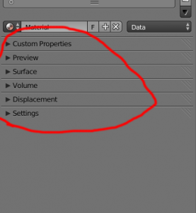

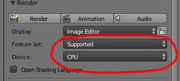

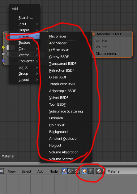

Tengo un problema que me parece grande. El blender que se ve en videos en youtube y por lo general tiene las siguieentes opciones.

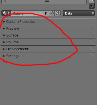

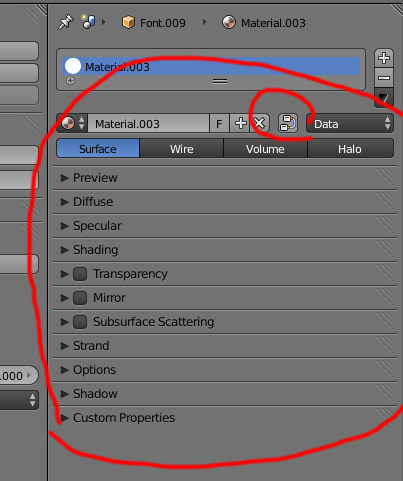

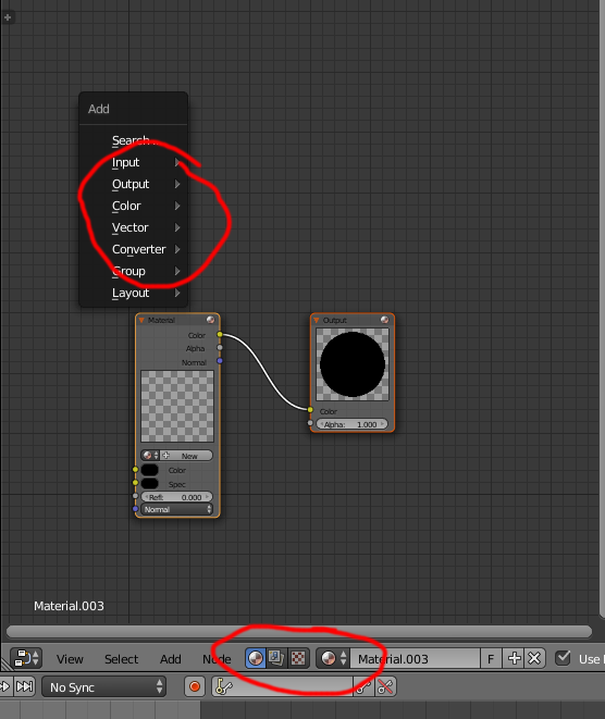

Y en cambio... MI blender se ve asi:

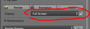

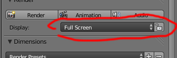

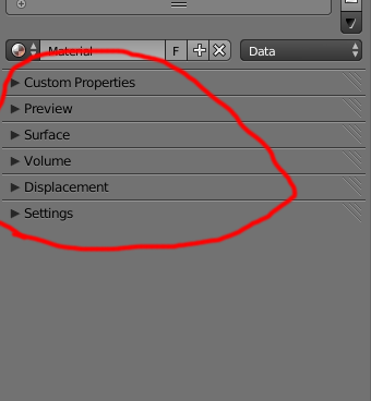

Estas son solo algunas de las opciones que se ven diferentes. CABE ACLARAR QUE EN LA VENTANA DE "RENDER" EN AMBOS BLENDER ESTA ACTIVADO LA OPCION "CUDA"... solo que el blender que tengo instalado se ve asi.

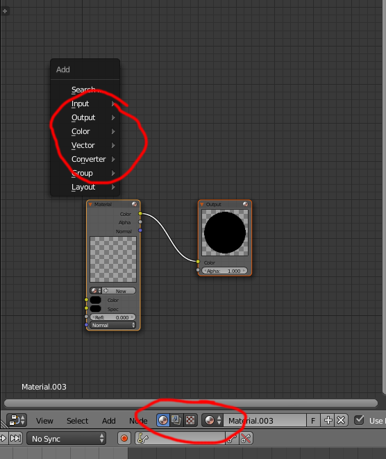

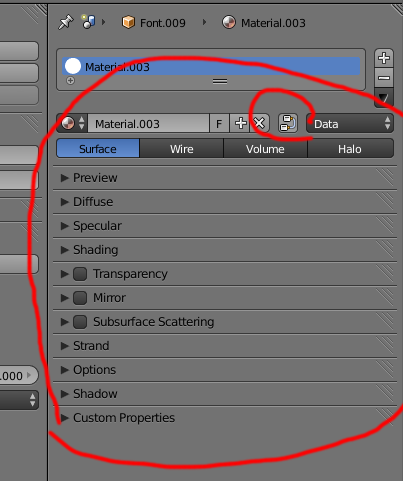

Solo puedo ver el otro blender abriendo un archivo que allan subido algun otro usuario. Mientras tanto el mio se ve de la siguiente manera.
Alguien puede decirme porque sucede esto? me parece muy raro.
Re: Porque mi blender se ve diferente?
Mensaje por D4rB » Mié Ago 27, 2014 4:12 pm
En las imagenes que indicas tienen el motor de render Cycles activado, mientras que en las tuyas tienes el motor Blender Render seleccionado, cada motor de render tiene sus distintas opciones y configuraciones para materiales, para cambiar entre uno y otro simplemente seleccionalo en el menu de la barra superior, junto a donde te dice la versión que usas (misma barra que donde está File, Render, Window, etc). Da click donde dice Blender Render y seleccionas Cycles Render en el men´u.
