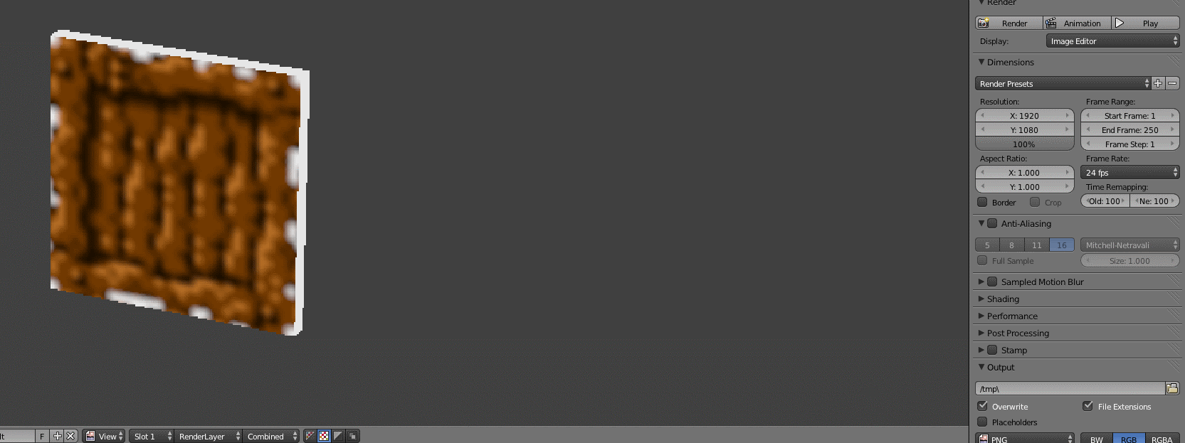

Hola, por favor, ¿alguien me puede ayudar con esto?, tengo una textura puesta en un plano pero al renderizar, esta no se visualiza, ¿que debo hacer?.
Gracias.

Tu imagen es pequeña, pero alcanzo a ver que tu textura está en el editor UV, al ponerla allí puedes visualizarle en el visor3D, pero esto no la asigna a la textura, sí pusiste la textura al material?
¿Puedes pones unar captura del panel de materiales y otra del panel de texturas para poder ver cual es el problema?

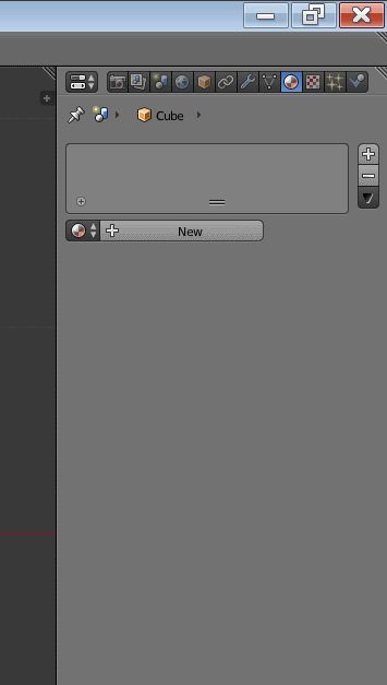

Hola, en los materiales no tengo nada.
Por tu respuesta deduje que tendría que asignar la textura a la cara mediante materiales o algo así pero no lo consigo.

Revisa el enlace, es la documentación oficial, está en español, allí explica sobre materiales, crearlos, usarlos, etc
http://wiki.blender.org/index.php/Doc:E ... a_material

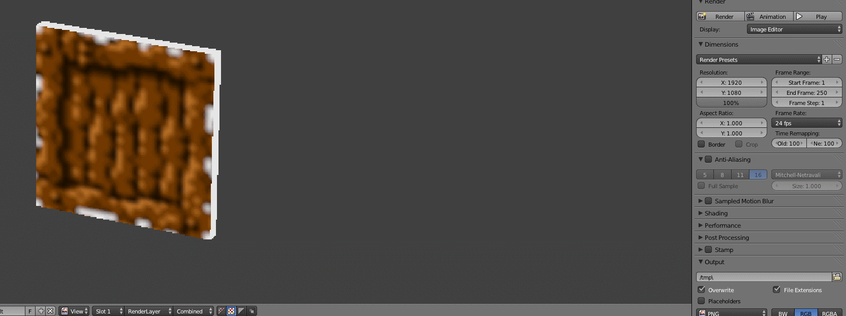

Hola de nuevo, una ultima ayuda por favor, siento no poder aportar mucho al foro nada mas que con preguntas pero es que uso blender muy ocasionalmente solo para pequeñas cosillas que voy necesitando en mi proyecto.
El asunto es ¿como renderizo de modo pixelado y sin filtros antialiasing ni nada?.
Me gustaría ver el renderizado pero con la textura pixelada, ¿es posible?.
Como se puede ver, tengo el antialiasing desactivado, si no me equivoco debería verse pixelada, pero no ocurre.
Gracias de nuevo.

Con la resolucion que tienes es dificl verlo pixelado.
Si quieres que se vean muchos pixel, baja esa resolución y luego amplia la imagen y se verán los cuadraditos.
Prueba con ponerle 75 y 50 en lugar de 1920 * 1080

Ok, ya lo tengo, como siempre, ¡gracias x 1000!.
